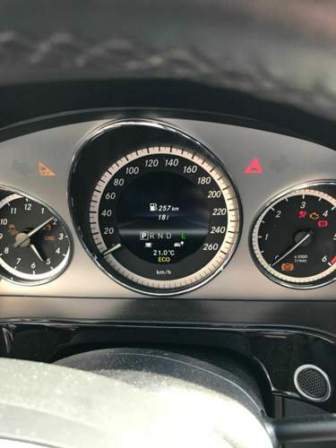

Gestern habe ich mich auf den langen Weg von Passau nach Hof gemacht um ein paar Kleinigkeiten an meinem Auto programmieren zu lassen . Ich muss echt nochmal danke an CLK230FAHRER sagen , ein Top Service den man nur empfehlen kann !!!
Was haben wir gemacht ?
-KI
Gurtwarner deaktivieren
Restreichweite
Flashen auf Silberdesign
AMG-Menü
Restliter
-Comand NTG 4.5
Firmwareupdate auf Generation 2 Silberdesign
Comand akustischer POI Warner (Blitzerwarner)
-Heck Kombi
Tagfahrlicht Heckleuchte
Heckklappe Fernbedienung schließen ohne Modul
-Klimaanlage
7-Verstellmöglichkeiten
Gebläsestärke im Auto Modus
-PTS
akustische Meldung im gelben Bereich
Fazit : Ich bin begeistert , nach einem Kaffee und ein bisschen plaudern war alles erledigt und ich konnte mich nach ca 2h auf den Weg nach Hause machen.
Das Comand und Ki im Silver Design verleiht dem Wagen nun endlich einen Zeitgemäßen Anstrich und der Preis war auch sehr zu empfehlen

Ich Gurte mich echt immer an aber da ich oft den ganzen Kofferraum voll habe mit Zeug für die Arbeit stelle ich oft den Einkauf auf die hinteren Sitze und dann piepst es 🙂 außerdem ist jetzt das hässliche Logo beim starten verschwunden mit den 3 Sitzen hinten im Ki und durch ein AMG
Logo ersetzt
So hier die Bilder , das erste kommt beim starten des Motors , also nicht mehr die hässliche Gurtanzeige
