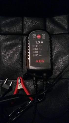

Ich habe nur ein kleines Ladegerät mit max. 1.5 A ist ideal für dauerladung.
1484851609223-1597432218
