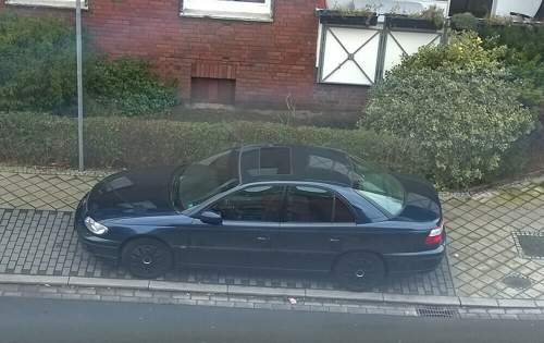

WOW so weiß hätte ich es hier auch gern!
Meine Omi steht hier gelangweilt im feuchten rum 😁
Wp-20141230-13-55-07-pro
