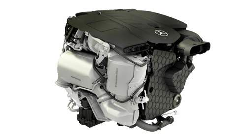

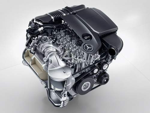

Alle folgenden Aussagen beziehen sich auf den OM 654 D 20 SCR als E 220 d. Da der OM 654 im E 200 d aber ein gedrosselter E220d ist, sollten diese grundsätzlich auch für den E 200 d gelten. Zu mal beide Varaianten die exakt gleichen Herstellerverbrauchsangaben haben (-> Wikipedia Mercedes-Benz Baureihe 213).
- Welche Abgasnachbehandlungssysteme hat der E200d ? Speichkat und / oder Harnstofflösung mit Ad-Blue?
Das Abgas aus dem Abgasturbolader gelangt zunächst in einen Diesel-Oxidations-Katalysator. Es passiert weiter den Fallstrommischer, in dem die AdBlue® Flüssigkeit mit Hilfe eines wassergekühlten Dosiermoduls beigemischt wird. Durch eine speziell entwickelte Mischstrecke gelingt es, die AdBlue® Flüssigkeit auf kürzestem Weg im Abgasstrom zu verdampfen und sehr gleichmäßig auf der Oberfläche des folgenden sDPF (Partikelfilter mit Beschichtung zur Verminderung von Stickoxiden) zu verteilen. Hinter dem sDPF ist noch ein SCR-Katalysator zur weiteren katalytischen Reduktion der Stickoxide angeordnet. Erst danach gelangt das gereinigte Abgas in die Auspuffanlage.
