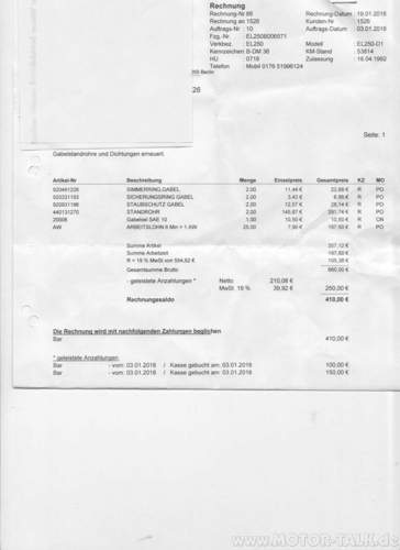

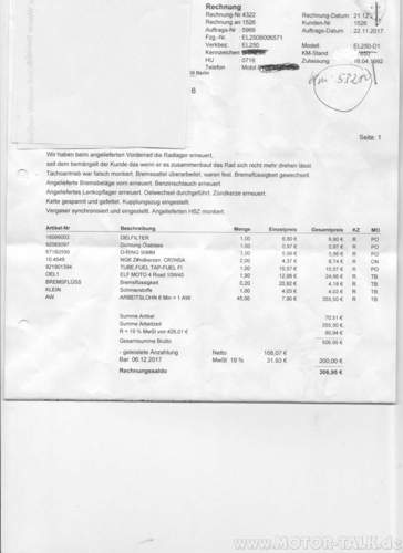

Hallo Kawafreunde
meine kleine Eli fängt wieder an zu klappern wie im letzten Ende des Jahres...
Spüre richtig heftig die Schläge wenn ich auf Kopfsteinpflaster langsam fahre...
Habe euch mal die letzten beide Rechnungen angefügt.Auf normalen Asphalt klappert nichts.
Höchstempo ist auch alles ruhig.Ca 140-150 KM schnell.
Ist da noch "Garantie" auf den Reparaturen drauf ??
Liebe meine kleine Eli und möchte die auch noch eine Weile fahren.
Liebe Kawafreunde ihr habt immer gute Ratschläge drauf.
Gruss Dettilein123 aus der Hauptstadt

Die markierten Ringe auf dem Bild ...
Da ist ne Beschichtung drauf die abnutzen soll... Die Beschichtung ist bestimmt fast komplett weg bei Dir... Die Kosten ca 50€ und hätten mit den neuen Standrohren zusammen erneuert werden müssen.. ... Ja gut wenn die Rohre nicht wegen Verschleiß getauscht wurden ist das ne andere Story
Hattest du das vielleicht abgelehnt die mit zu machen um Kosten zu sparen? Wenn nicht, würde ich für die Arbeitszeit n 50% Erlass aushandeln......

am 20. Juli 2018 um 20:48
[dettilein ]schrieb am 20. Juli 2018 um 13:59:45 Uhr[/url]:
War gerade in der Werkstatt.. Lenkopflager ok. Unternahm eine 10 min. Probefahrt. Liegt denitiv an den gabelholme. 2.8.termin....
@ Forster...
Die Probefahrt hat's ja gezeigt.....
Und die Rechnung hat er ja gepostet..... Da steht doch drauf das die Standrohre neugemacht wurden... und jetzt nach ca halbesJahr klappert das..... Das ist doch n Super Verhandlungsargument....
Wenn's deine Maschine wäre...Forster... Dann würde ich dir genauso raten da hin zu fahren und zu sagen: Wenn ihr die Bremsscheibe tauscht dann lasst ihr auch nicht die alten Bremsbeläge drin!!! 50% Erlass auf die Arbeitszeit muss jetzt aber drin sein...
