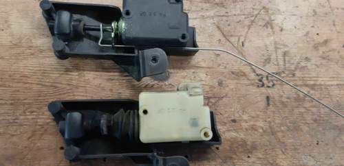

mein S70 von 7/97 hat einen defekten Motor zur Öffnung der Tankklappe mittels Schalter in der Fahrertür.
Angeblich als Teil nicht mehr lieferbar von VOLVO.
Am Teilemarkt in D und NL habe ich festgestellt, das diese Motoren mit Sitz hinter der Kofferraumverkleidung rechts bei meinem Auto anders gestaltet sind, als bei den Modellen ab 1998. Vielleicht wurden da schon Teile aus der V70 II Serie verbaut.
Wer weiss Rat?

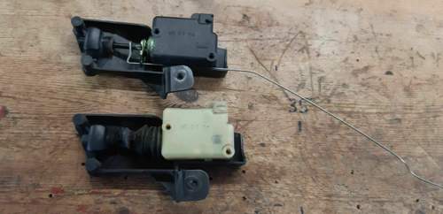

Du brauchst den unteren Stellmotor im Bild (Teile-Nr. 9152856). Der passt für alle S70 und V70 I.
Er hat eine Feder drin, die den Stift automatisch wieder in die geschlossene Stellung herausdrückt, wenn der Spannungsimpuls weg ist. Der Motor hat nur eine reine "Einzugsfunktion", die beim Drücken des Tank-Öffnungsknopfs für 1 sek aktiviert wird ("auf, zu"😉
Das Obere Teil sieht zwar fast gleich aus, ist aber für den Volvo 850 - das passt nicht! Die Steuerung funktioniert da anders, der Motor wird mit der Zentralverriegelung gemeinsam geschalten, es gibt auch einen Stromimpuls zum Absperren mit verkehrter Polung (im Gegensatz zum S/V 70)
Der Stellmotor vom V70 II passt leider auch nicht, der funktioniert so wie beim 850, zusätzlich ist die Halterung auch anders.

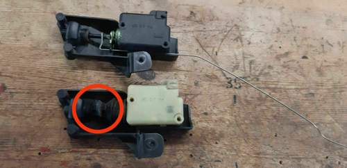

Um es zu präzisieren: ALLE V70I und S70 sind "nach neuer Bauart". Die alte Bauart funktioniert nur beim Volvo 850!

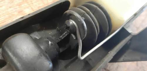

Man kann natürlich einen Draht oder Schnur beim V70/S70 nachrüsten (auch den originalen 850er-Draht), aber der Menchanismus muss schon zum Fahrzeug passen.
Kombiniert man einen 850er Stellmotor mit einem S70, dann bleibt die Klappe ständig offen stehen und lässt sich nicht mehr zudrücken. Umgekehrt ist es genauso sinnlos, weil man beim 850 mit eingebautem S70-Stellmotor die Klappe nie aufmachen kann, bzw. (wenn sie schon offen sein sollte) diese beim Schließen am Stift ansteht bzw. diesen bei Kraftaufwand abbricht. (Der Stift ist ständig im ausgefahrenen Zustand, durch die Feder)

Nachdem ich letztes Jahr an der Tanke den Deckel leider aufbrechen musste habe ich die Notentriegelung vom 850 nachgerüstet. War keine große Arbeit. Den abgebrochenen Haken habe ich gegen einen neuen ersetzt. Einen zweiten habe ich direkt an die Notverriegelung gesteckt. Da geht er nicht verloren.
Es hat sich auch schon gelohnt, denn letztens versagte der Stellmotor seinen Dienst.

Dritter Versuch: Der Tank-Öffner des 850 (ungeachtet des Baujahres) funktioniert N-I-C-H-T beim S/V/C70!
Na, die Elche werden doch nicht für 1 Jahr eine Version mit zusätzlicher manueller Entriegelung bauen nur für ein wenig verkauftes Sedan Modell?
System #1 (Volvo V70/S70/C70):
Stift fährt beim Tanken auf Knopfdruck ein und (durch eine Feder im Antrieb) nach 1sek. sofort wieder aus Die Tankklappe springt dabei von selbst ein Stück weit auf, weil sie federbelastet ist.
System #2 (Volvo 850):
Es gibt keinen solchen Tankdeckel-Öffnungsknopf in der Fahrertüre. Der Stift wird durch die Zentralverriegelung jedes Mal beim Aufsperren des Autos eingefahren, und bleibt in dieser Stellung, bis das Auto per Zentralverriegelung wieder zugesperrt wird. Die Tankklappe bleibt stets geschlossen, springt nicht federbelastet auf, sondern wird nur bei Bedarf an der Tankstelle manuell mit dem Finger aufgeklappt.
Daher hat der 850 eine kleine abstehende Stelle an der Hinterseite der Tankklappe - damit man mit dem Finger dahinterfahren kann und sie öffnen kann. Beim SVC70 hingegen ist die Klappe völlig plan, weil man keinen Finger dort dahiter zu stecken braucht. Sie springt elektisch gesteuert auf, wenn man den Knopf in der Fahrertüre drückt.
Hoffentlich ist dir jetzt klar, warum man diese 2 völlig konträren Systeme nicht mischen kann 😁
