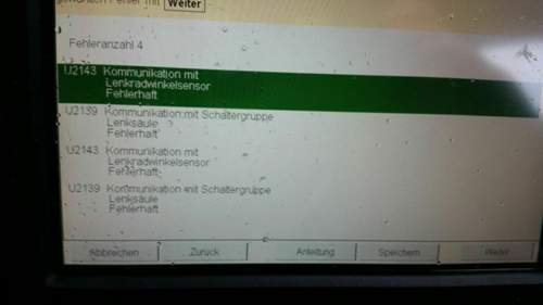

Also heute gefahren, Radio ging aus alle anzeigen gingen aus aber Motor lief noch.
Auto ausgemacht, wieder angemacht alles funktioniert einwandfrei wieder.
Was geht da ab????
Liegt das echt an dem lenkradwinkelsensor????
Denn der Fehler zeigt es immer an beim auslesen.
Aber nur der.
Enn ja kann man den separat wechseln???
Kostenpunkt???

nö, mehr kaputtgehen kann da nicht - vorausgesetzt es ist das CIM. Aber spätestens beim Tüv gibts dann Probleme. Blöd ist auch, wenn alles während der Fahrt ausgeht, funktioniert auch der Blinker nicht mehr. Ich selber hatte dann immer auf gerader Strecke, bei geringer Geschwindigkeit kurz Zündung aus- und gleich wieder angemacht. Dann gings wieder. Das darf aber KEINESFALLS in der Kurve gemacht werden, weil kurzzeitig (2-3S) Servolenkung und Bremskraftverstärker ausfallen. Es mag notfalls funktionieren, darf aber keine Dauerlösung werden. Wenn der Fehler bei Dir auftritt, tut sich was wenn Du mit der Faust oben auf das Armaturenbrett klopfst?
Es gab da tatsächlich mal was mit defekten Lötstellen im Tacho, aber bei mir war es definitiv das CIM. Wenn der Fehler regelmäßig und zeitlich in gleichen Abständen auftritt, ist es einfeutig das Lenkstockmodul. Bei mir war das das erste mal etwa 20 Sekunden nach "Zündung ein", dann etwa alle 2 Minuten, bis schließlich beim 4.mal alles ausfiel. Immer. Also auf jeder Fahrt. Auch der Kilometerzähler lief dann nicht mehr weiter bis ich wieder frisch gestartet hatte.
Es gab da auch mal nen Trick, wo eine bestimmte Sicherung gezogen werden mußte, bei mir aber Fehlanzeige. Oder diverse Kontaktprobleme am ABS-Steuergerät. Bin da mit massenhaft Kontaktspray ran - ebenfalls nix. Ich hab wirklich alles probiert. Ein guter FOH der sich Zeit nimmt, sollte das CIM ziemlich eindeutig lokalisieren können. Wenn beim Fehlerauslesen häufiger "...Kommunikation mit CIM fehlerhaft" auftritt, ist der Fall klar. Du kannst auch selber mal die Lenkradverkleidung abbauen (Batterie abklemmen) und den Stecker vom CIM prüfen. Aber wie gesagt, das Protokoll vom Fehlerspeicher sollte eindeutig sein. Wenn das Lenkstockmodul da negativ auffällt, dann hast Du keine defekte Lötstelle im Tacho. Da Du einen der ersten Baujahre hast, kann es sein, daß Du ebenfalls ein teures Lenkstockmodul brauchst ...

Es ist nicht immer. Tage lang ohne plötzlich wieder. Fehlerspeicher zeigt nur lenkradwinkelsensor an. Bild im anhang.
Aber das kominikation fehlerhaft ist ist zum CIM ist negativ

Nein, mal Spaß beiseite. Bei mir war es anfangs nur, wenns draußen saukalt war. Wurde es wärmer, war der Fehler verschwunden, bis er schließlich immer auftrat. Gehen wir mal von einem defekten Lenkstockmodul aus, ist der Fehler folgender;
zwei Kumpels (Elektroniker) sind dem mal auf den Grund gegangen und haben das CIM zerlegt. IM Inneren fand sich ein extrem minderwertiges Eprom, welches auf Kälte reagierte. Dies haben sie einmal unter Zimmertemperatur und einmal unter Kälteeinwirkung ausgelesen. Beide Male zeigten sich unterschiedliche Werte. Also kopierten sie die Daten des Eproms unter Zimmertemperatur, löteten das minderwertige Bauteil aus, ersetzten es durch ein höherwertigeres, spielten die Daten wieder auf und alles war wieder ok. Preisdifferenz zw. den beiden Eproms - nur wenige Cent. Opel hat ein paar Cent gespart, doch Du mußt diese Sauerei mit mehreren hundert Euro bezahlen.

Schwer, Dir in dieser Situation was zu raten. Auf jeden Fall mußt Du erstmal feststellen ob es das CIM überhaupt ist. Check alle Stecker und schließe den Tacho als Fehlerquelle aus (aufs Armaturenbrett klopfen während der Fehler auftritt). Du wolltest ja zuallererst mal Deinen Kumpel drüber schauen lassen, evtl. findet er den Fehler ja schon. Falls nicht, fahr nochmal in eine andere Opelwerkstatt. Hör´ Dich ein bißchen um, nimm eine, die keinen Abzocker-Ruf hat, selbst wenn Du 10km weiter fahren mußt. Dann schilderst Du das Problem. Wenn man Dir ohne genauere Untersuchung gleich das CIM nennt (nicht als Vermutung, sondern als 100%ige Fehlerquelle), geh wieder und such die nächste Werkstatt. Ich hatte 2 Händler, welche mir ohne das Auto richtig gesehen zu haben gleich einen Tausch vorgeschlagen haben. Selbst wenn nur ein Stecker lose gewesen wäre, hätten die vermutlich trotzdem das ganze Modul getauscht. Der Mechaniker muß Vertreuen in Dir erwecken und sich Zeit nehmen, das kann man bei einer solchen Reparatur verlangen. Im Prinzip ist das wie beim Arzt.

also aufgrund des Fehlerprotokolls oben würde ich pers. entweder auf einen losen Stecker oder ein defektes CIM tippen. Ein defekter Tacho stört nicht die Kommunikation mit den Modulen der Lenksäule.

Lenkradwinkelsensor als fehler. Ist im CIM intoniert. Kombiinstrument fällt aus heißt CIM defekt. Juhu. Fuck off.
