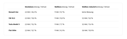

@EthanolAAM schrieb am 31. Januar 2025 um 21:32:32 Uhr:
@ballex schrieb am 31. Jan. 2025 um 20:8:31 Uhr:
außer dass die Ladeverluste etwas höher sind als mit Drehstrom an der Wallbox.
Kann man das mal beziffern/bepreisen.
Ja, ist bei jedem Modell aber etwas unterschiedlich. Der ADAC hat mal ein paar Fahrzeuge untersucht, siehe Anhang. Man sieht, dass man mit einer Wallbox/dreiphasigem Laden auf die Dauer gesehen schon einiges sparen kann. Dabei sind die Verluste nicht unbedingt nur Wandlungsverluste, sondern auch dadurch bedingt, dass bei einem Ladevorgang ja die Bordelektronik mitlaufen muss. Braucht der (einphasige) Ladevorgang länger, laufen die Bordsysteme länger, was dann zu mehr Verbrauch/Verlust führt.
Optimal ist daher schon dreiphasiges Laden, aber es gibt genug Nutzer, die ihr Auto einphasig aufladen, wenn die Installation vor Ort nicht mehr zulässt.
