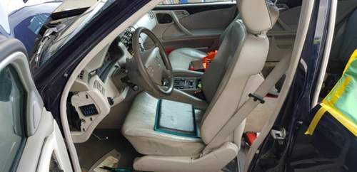

Als ich mit der innenverkleidung der hinteren Türe fertig war wollte ich die Scheibe wieder hochfahren ?leider keine Reaktion! Da wollte ich mich ins Auto setzen und mal starten da bemerkte ich dass sich die sitze nicht mehr ansteuern lassen (um besser arbeiten zu können hätte ich den fahrersitz ganz nach vorne und nach oben gestellt) keine einzige Scheibe funktioniert mehr, beide sitze sind Tod!

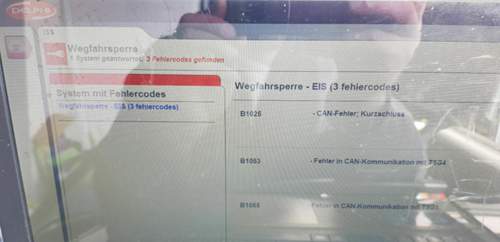

Ich dachte ok lese ich dass Ding mal aus ! Da ich schon etwas Erfahrung habe klemmte ich zuerst dass Ladegerät an die Batterie an und startete dass ODB !
Wärend des auslesen sank die Batterie auf unter 9v (trotz ladegerät) ich klemmte schnell ein 2. Ladegerät an und konnte fertig auslesen ! Aber keine Fehler gefunden !
Ich kann nicht mal in eine Werkstatt fahren da der Sitz zu weit vorne ist ! Nicht mal meine 14j Tochter kann einsteigen da zu wenig Platz ist !

Wenn dein Ladegerät die Bordspannung nicht aufrechterhalten kann war es zumindest schon einmal nicht das Richtige für die ausreichende Leistung!
Davon abgesehen denke ich dass es einfach ein Codierungs Problem ist - denn der Wagen in den du die Tür einbaust kommt eventuell mit einem "mal eben angesteckten" Steuergerät bzw Schaltelement nicht zurecht.
Das müsste allerdings mit einem offiziellen Diagnosetool namens Stardiagnose zu identifizieren sein.
Da auch der 210er bereits einen CAN-Bus besitzt, kommunizieren diverse Steuergeräte und Bedienelemente über diesen Datenkanal und es ist nicht immer problemlos möglich Teile von einem Fahrzeug zum anderen zu tauschen.
Meine Empfehlung: such dir jemanden in deiner Nähe welcher Stardiagnose für den 210er besitzt. Alternative wäre natürlich der Sterne Händler welcher dementsprechende Preise aufruft...

Wie gesagt, besonders zielführend ist hier eine Diagnose mit dem speziellen MB Tool namens Star diagnoses.
Verstehe ich es richtig: du kannst den Wagen nun nicht mehr auf der Straße bewegen?!

Wegen des Fahrens siehe Bild

Dein Bild ist in der Tat für die Position von einem 45 Kilo Mensch geeignet - aber der passt nicht zu deinem Auto...
Unabhängig von Schweiz oder wie: such dir hier übers Forum - es gibt auch einen speziellen Blog dazu "Wer codiert wo" jemanden der dir in der Nähe -wenn es auch relativ zu sein scheint- helfen kann und eine Diagnose mit SD durchführen kann.
