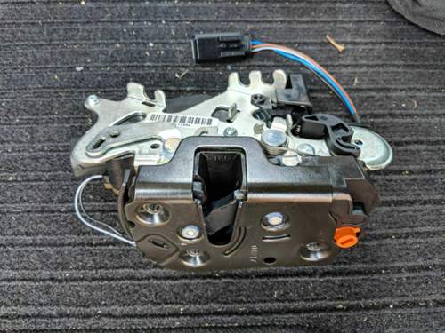

Hatte genau das gleiche Problem mit unserem Viano Bj. 2013. Sporadisch zeigte er während der Fahrt an, dass die Schiebetür rechts nicht geschlossen ist. Obwohl sie natürlich geschlossen war... Zentralverriegelung ging dann auch nicht mehr für den hinteren Teil, und das Innenlicht ging nicht mehr aus, etc etc. Echt nervig.
Habe das Türschloss gewechselt und jetzt funktioniert alles wieder wie es soll. Der aufwändigste Teil ist wirklich die Türverkleidung. Wenn man sich aber Zeit lässt und vorsichtig ist, dann reisst weder die Folie noch brechen die Clips ab. Bei mir ging es problemlos, braucht halt etwas Zeit und Geduld. Austausch Türschloss ist sehr einfach. Entsprechende Sicherungen raus. Danach die drei Torx vom Schloss lösen (bei der Kindersicherung), drei Bowdenzüge abstecken, zwei Kabel abstecken, neues Türschloss dran, Kabel und Bowdenzüge anstecken und mit den Torx wieder anschrauben. Die Position des Schlosses passt automatisch, man muss nichts einstellen. Danach Folie wieder an die Tür mit Sprühkleber und Türverkleidung anclipsen.
Wer das gleiche Problem hat und auch auf der Suche nach einem Türschloss ist, anbei noch ein paar Bilder. Artikelnummer ist die A 639 730 09 35. Wie gesagt, es handelt sich um das Schloss der elektrischen Schiebetür RECHTS. Gibt es nach langer Recherche nur als Neuteil bei Mercedes. Kostenpunkt aktuell EUR 223.- inkl. MWSt.
Tuerschloss-elektrische-schiebetuer-rechts-bild-2
Tuerschloss-elektrische-schiebetuer-rechts-bild-1

Kann mir jemand sagen, was die Teilenummer für die Beifahrerseite ist? Wenn ich die Teilenummer a6397300935 eingebe, kommt immer Fahrerseite.
