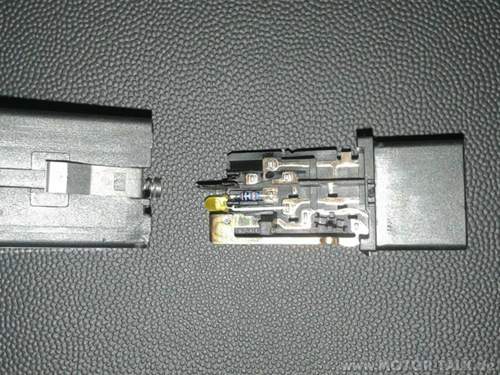

Da hier über Propleme mit elektrischen Heckklappen diskutiert wird hoffe ich das mir jemand helfen kann.
Mein Schalter für die Heckklappe wurde erneuert (Pins weggegammelt).Um keinen neuen Kabelbaum zu kaufen hat der FOH nur Kabel mit kleinen Steckern angelötet. Orginalstecker war nicht mehr zu gebrauchen. Nun zu meinem Problem. Alle vier Kabel sind gelb.Mußte eine Rücklichtlampe wechseln und beim ausbau des Schalters sind drei Kabel sofort vom Schalter gerutscht.(wohl etwas zu locker)
Meine Frage : kann mir jemand sagen wie die Originalbelegung der Kabel ist, sprich Kabelfarbe von oben nach unten und welcher pin nicht belegt ist(vier Kabel 5pins am Schalter). Mein Dank wer euch gewiss.
Hi
Ich hab das gleiche Problem, Kontakte vom Taster wegoxidiert, alles Grün.
Den untersten Kontakt hat es total erwischt, der ist durchgegammmelt, der Rest steckte in der Buchse.
War eine schöne Fummelei das rauszubekommen.
Original gehen 4 Kabel in den Taster. Die Pins 2, 4, 5 und 6 sind belegt ( von oben nach unten). Pin 1 ist leer, aber im Taster dann mit Pin 2 verbunden.Pin 3 fehlt bei mir. Und Pin 6 ( der untere) ist weggegammelt.
Der FOH will ja über 60€ für den Taster!
Meine Idee ist jetzt einen neuen Pin einzulöten.
Wenn das nicht klappt, löte ich an alle 4 Pins kurze Kabel an und schliesse die dann per Lüsterklemme an die originalen Kabel.
Hi vectravu
mit der Pinbelegung kann ich wohl was anfangen. Mein Problem sind die Farben der Originanlkabel . Da wie gesagt
der Stecker für den Schalter nicht mehr zu gebrauchen war wurden Kontakte neu angelötet. Mein Problem ist das alle vier Kabel in der schönen Farbe gelb sind.Sprich die Originalkabel wurden nicht mit der gleichen Farbe sondern mit vier mal gelb verlängert.Für mich wäre es sehr hilfreich wen du mir sagen könntes welcher Pin welche Kabelfabe hat. Auf deinem Foto ist nur braun richtig zu erkennen,die anderen Farben sieht man nicht wirklich. Opel Lackiert wohl die Kabel kurz vor den Steckern schwarz. Die Farben sieht man erst wenn man etwas mehr zurückgeht oder die Kabel abkratzt. Für mich wäre hilfreich zB Pin 1 rot pin 2 grün so in der Art. Schalter kostet wirklich ca.60 Euro,gibts im Netz.
Sorry, da kann ich dir dann leider nicht weiterhelfen.
Hab meinen Taster extra noch mal ausgebaut und nach den Kabeln geschaut:
Die sind wirklich alle 3 schwarz und eins braun. Hab dran gekrazt, da ist nix lackiert.
Die sind so, clever von Opel.

Habe das Selbe Problem mit dem Weggegammelten Stecker. Habe beim FOH den Schalter bestellt. Gibt es den Stecker Einzeln ? Wegen den Pins? Da im Stecker sind die Reste drin.
Oder muss ich einen gebrauchten Kabelbaum besorgen und den Stecker einfach Wegschneiden und einlöten?
