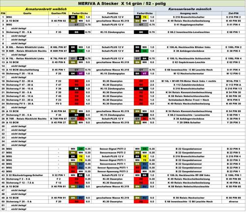

Dann ist ja noch mal besser.
Dann entfällt das Anzapfen am X 23.
Dann nur vom X 2 nach hinten links die 4 Kabel ziehen bis zum X 13- Hecktür Links.
Haste den X 2 schon gefunden im Fahrerfussraum ?
Das sind X 1 / X 5 / X 14 auf dem Bild 2
Der X 2 ist nicht dabei.
Weiter suchen !
Trenn den X 12 Hecktür Links und mach genauen Kabelcheck.
ich hatte jetzt die Hoffnung das X 2 dabei ist weil der eine ja unten Grün ist wie auf dem Bild von dir.
Also habe ich den X2 leider noch nicht gefunden.
X12 habe ich schon kontrolliert und zerlegt. Die Kabel fehlen leider.

X2
meine Suche nach X2 blieb leider Erfolglos. Im ganzen Fußraum Bereich der Fahrerseite kein weiterer Stecker zu finden außer Die 3 auf dem Bild wo du meinst das es X1, X5 und X14 ist.
kann mir jetzt nur noch vorstellen unter dem Fahrersitz in der Box wo ja noch Relais sind oder hinter dem Armaturenbrett sprich hinter den Sicherungen.
@Siggi1803 danke erst mal für die Zeichnungen.
Da habe ich die gesuchten Stecker alle gefunden, nur im Auto leider nicht.
Was issen mit dem X 23 ?
Haste den gefunden ?
Vielleicht hilft die Pinbelegung weiter.
Am X 2 sind nur 22 Kabel dran.
Vom X 23 hab ich auch noch.
X 2 Stecker MERIVA A Pinbelegung
X 23 Stecker MERIVA A Pinbelegung

Ich war jetzt nochmal am Meriva dran. Hab die Beifahrersitz nochmal unter die Lupe genommen. Hab auch das Handschuhfach ausgebaut, da waren leider keine Stecker.
Und vom Fußraum rechts hänge ich hier noch mal Bilder an. Im weißen Stecker sind die 4 Kabel die ich für die Fensterheber gesucht habe. Der Stecker selbst ist 12 Polig.
Welcher Stecker jetzt welche X Bedeutung hat habe ich mal null Ahnung.
Und wie schon gesagt Türe hinten rechts ist voll belegt mit allen nötigen Kabeln.
20220611
20220611
20220611
Bingo !!!!!
Das isser !
Das ist der X 23.
Okay.
Vorverkabelung XENON mit ALWR liegt nicht,aber dafür die Leitungen,die Du brauchst.
Jetzt kannste Trick 17 machen und alle 4 Kabel rüber zum X 13 Hecktür rechts ziehen,falls Du den X 2 nicht finden solltest.
