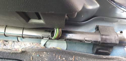

Das sind meine Kabelverbindungen auf der Beifahrerseite.
20220611
Wo ?
Im Beifahrerfußraum A-Saeule ?
Oder im HECK Beifahrerseite ?
Beifahrersitz im Fußraum.
So nebenbei habe ich festgestellt das an der hinteren Türe rechts alle benötigten Kabel ankommen. Nur auf der linken Seite nicht.
Zugang für Hecktüre
Fahrerseite
