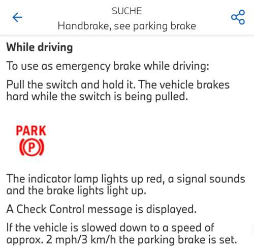

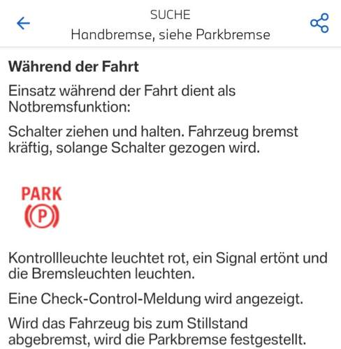

Auszug aus der Betriebsanleitung zweier BMW. Die Beschreibung ist wie erwartet: der Schalter für die Parkbremse kann im Notfall während der Fahrt betätigt werden, das Auto bremst dann einfach nur stark. Wenn die Räder da einfach blockieren würden, stünden tausend Warnungen in der Betriebsanleitung.
Erst bei minimaler Geschwindigkeit oder bei Stillstand wird die eigentliche Parkfunktion aktiviert, d.h. arretierte Bremse/ blockierte Räder.
BMW i8
BMW

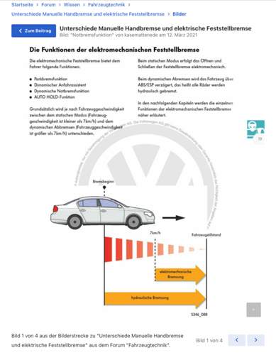

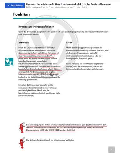

Moin,
eine Notbremsung mit der elektrischen Parkbremse wird in 2 Phasen aufgeteilt.
Beim betätigen und festhalten der Bremstaste wird bei einer Geschwindigkeit über 7km/h hydraulisch über das ABS System und mit dessen Überwachung und einer vorgegebenen Verzögerung (6m/s2) abgebremst. Beim lösen der Bremstaste wird die Bremsung in dieser Phase wieder gelöst.
Unter 7km/h werden dann elektromechanisch die Bremsbeläge (hinten) fest angefahren und das Fahrzeug zum Stillstand gebracht. Dabei würde, beim Loslassen des Tasters, die Bremsung eben NICHT mehr gelöst und natürlich ohne ABS Überwachung gebremst.
So wenigstens im VW Konzern.
Guckst /hörst liest Du hier
https://youtube.com/watch?v=MDr5jGGsfNA&feature=share
und mal lustiger😁
https://youtube.com/watch?v=9RCFfThqbe8&feature=share
Ich denke das und die Infos unten erklären die Funktion (bei Volkswagen) deutlich.
Hab’s selbst mal an geeigneter Stelle ausprobiert. Da wird schon deutlich verzögert, funktioniert aber wie beschrieben, ggf (bei schlechtem Gripp) würde/wird >7km/h das ABS eingreifen.
Wer mal Bock drauf hat, kann sich mal an geeigneter Stelle, erst mal mit 30/40km/h und dann auch mal mit mehr trauen. Vielleicht auch im beisein eines Beifahrer‘s, damit auch der/die in Notsituationen wissen was da ggf. passiert.
