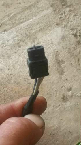

Und dann noch eine Frage. Vom Vormopfschalter ging noch ein zweipoliger Stecker an die manuelle Schaltkulisse. Wozu das? Hat der vielleicht beim Rückwärtsfahren die Spiegel nach unten gestellt?
Gruß, kuk-saar

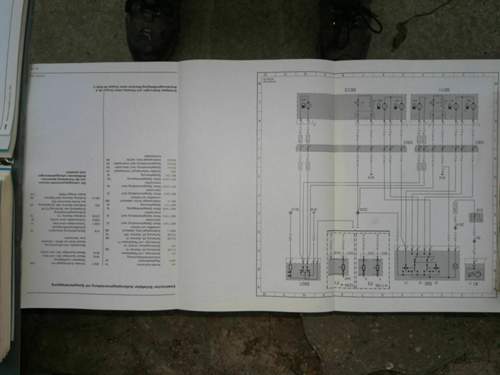

Nein... Da wird weder beim Rückwärtsfahren der Spiegel nach unten, noch geht ein Stecker an die Schaltkulisse.
Jürgen
Img-20180921-173042
Ich hab den Stecker selbst abgemacht.
20180921-182043
Danke für den Schaltplan. Muss ich jetzt erst mal studieren. Ist ja voll meine Welt (-:
Ist das vielleicht für das Rückfahrlicht? Hab nämlich gerade nochmal geguckt.
So, Jürgen, du bist gefragt (-:

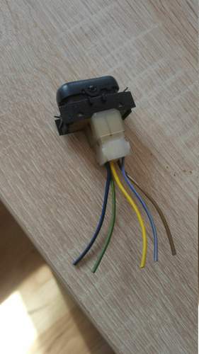

Hab heute mal meine Verkleidung unten gehabt und siehe da, der Stecker für die Klappspiegel ist schon verlegt. Der baumelte hinter der Türpappe rum.
Demnach ist das mit dem ja nun etwas leichter.
Trotzdem habe ich noch eine Frage bzgl. des blau/schwarzen und des blau/grauen Kabels.
Das blau/graue ist für sie Schalterbeleuchtung.
Wo knüpfe ich die an?
Das blau/schwarze muss ja mit Sicherheit in Richtung Sicherungskasten. Lässt sich das irgendwo zuvor abgreifen? Zumal ich bei mir noch kein blau/schwarzes gefunden habe.
Danke vielmals.
Für das blaugraue Kabel findest Du unter der MAL, bzw. im Bereich des Fußraum, im Kabelkanal eine Sammelstelle, wo Du das mit auflösen kannst.
Der Schaltplan stellt die Sicherungsbelegung und den Kabelverlauf beim VorMopf dar. Normalerweise brauchst Du am Ende des Kabels einen Steckpin, um das Kabel im Sicherungskasten richtig einzupinnen. Kommt drauf an, aus welchem Baujahr der Kabelstrang ist. Ab 12/94 sollten schon die gleichen Anschlüsse, wie im kl. Mopf dran sein. An welche Sicherung das im Sicherungskasten beim kl. MOPF geht, kann ich Dir aus dem Stegreif nicht sagen. Wenn ich mich recht entsinne, wird das aber auf die Sicherung für die Spiegelverstellung aufgepinnt. Kann heute Abend eventuell noch mal in den Schaltplan für die kl. Mopf sehen.
Jürgen

also wenn ich mir das ansehe ist die Schaltung mit drei zusätzlichen Drähten vom jetzigen Spiegelschalter zum neuen Spiegeleinklappschalter erledigt, da ja die Verkabelung für die Klappfunktion vorhanden ist.
Es hat sich zwar die PIN-Nummerierung des Schalters geändert jedoch die Schaltfunktion (Schaltkontakt) ist identisch geblieben.
Alles was du nun benötigst wäre vom
Spiegelschalter S98 PIN6 auf Klappfunktionsschalter S359 PIN3 einen Verbindungsdraht
Spiegelschalter S98 PIN7 auf Klappfunktionsschalter S359 PIN4 einen Verbindungsdraht
Spiegelschalter S98 PIN1 auf Klappfunktionsschalter S359 PIN5 einen Verbindungsdraht
und die vorhandenen Drähte für die Klappfunktion auf PIN1 und PIN2 des Klappfunktionsschalter.
Wenn du irgend welche Verbindungen machst so verlöte diese und wenn möglich gib einen Schrumpfschlauch drüber.
grüße
chris
Damit kann ich was anfangen. Vielen Dank.
