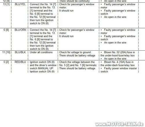

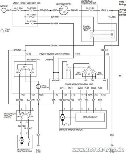

Ich habe mir das HRV Reparaturhandbuch besorgt und darin stehen viele Sachen, die man durchmessen kann. Ich versuche mal hier die entsprechende Seite anzuhängen.
Auf jeden Fall habe ich am Stecker in der Tür, der zum efh Schalter geht am Blu/Blk Kabel keine dauernden 12V (Batteriespannung) sondern nur 0,4V? Sobald die Zündung an ist liegt 12V an.
Ich habe nicht viel Ahnung von Elektrik, aber für mich sieht der Schaltplan so aus, als ob das Blau/Schwarze Kabel direkt bis zum Sicherungskasten unter der Haube läuft?
Ziehe ich dort die 52er Sicherung kann ich an dem einen Pol im S.Kasten 12v messen?
Kann mir jemand sagen, ob das Kabel lt. Schaltplan noch irgendwo angeschlossen ist?
Welche Fehlerursachen könnten sonst noch dafür verantwortlich sein?
Kann mir jemand sagen, wo das Kabel langgeführt wird? Dann könnte ich mir die noralgischen Punkte genauer ansehen.

Check mal Sicherung 4. Wenn die Ok ist, könnte der Fensterheber-Controller defekt sein, oder dort ist evtl. ein Kabel ab. Dieser Controller bekommt nur Spannung, wenn die Zündung an ist. Viel Glück!

Sind denn die Modulanschlüsse UP und DN zwischen Fensterheberschalter und Modul zugänglich, oder ist der Schalter ein Teil des Modulgehäuses?
Wenn der Schaltplan stimmt, sollten am Ausgang der Sicherung 52 immer 12 Volt liegen und nicht 0,4 Volt bei ausgeschalteter Zündung.
Insofern rätselhaft an dem Schaltplan ist allerdings das merkwürdige Kabel, dass bei VBU aus dem Modul kommt, dann bei VMP1 gleich wieder rein geht (soweit, so gut) und dessen Abzweig nach 'oben' dann quasi im Nichts an der Umrandung des Moduls endet. Das geht elektrisch eigentlich gar nicht und kommt mir wie ein Fehler im Plan vor??? Und da das derart mit diesem Kabel gekoppelte VMP1 gleichzeitig direkt von Sicherung 52 kommt, könnte eventuell da der Hund begraben liegen...

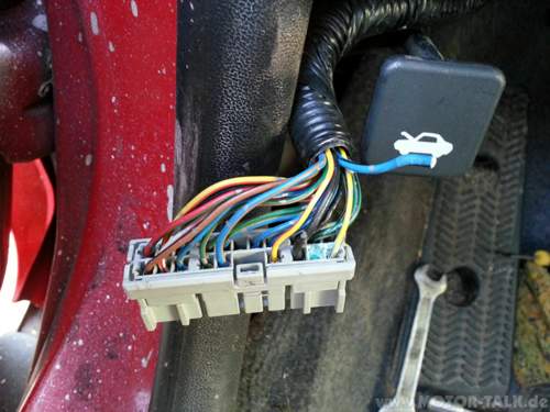

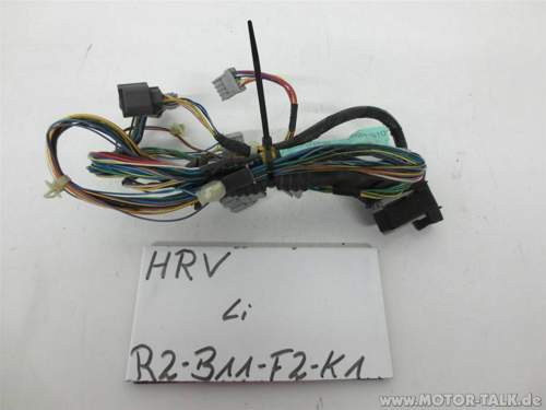

Und es gibt doch eine Steckverbindung im Kabelbaum!!! :-)
Wie ich nach der Sichtung von einigen hundert Photos zum Thema HRV Kabelbaum nun festgestellt habe, geht der Kabelbaum der Tür(en) nicht direkt weiter, sondern hinter dem Gummi scheint es einen Stecker zu geben.
Siehe Bild aus ebay.
Desweiteren habe ich nun das Kabel vom Sicherungskasten Richtung Tür verfolgt, es läuft im Radhaus rechts oberhalb des Plastik-Schutzes und kommt hinter dem Motorsteuergerät in den Innenraum, von da aus läuft es im Amarturenbrett einmal quer rüber Richtung Sicherungskasten im Fußraum Fahrerseite.
Und dahinter muss der Stecker zum Türkabelbaum sein.
Bleibt also nur noch die Frage, wie ich den Sicherungskasten unten im Fußraum abschrauben kann um den dahinterliegenden Stecker zum Türkabelbaum unter Augenschein nehmen zu können.
Jemand das schonmal gemacht? Bei VW waren die Sicherungskästen immer nur geclipst, ist das beim HRV auch so?
Danke und Gruß
euro
-57
Das Rätsel ist gelöst!
Siehe Bilder des Steckers vom Übergang des Türkabelbaum zum Hauptkabelbaum.
Das Teil ist übrigens nur erreichbar wenn man
1. Sich die Finger bricht weil der Spalt bei geöffneter Tür viel zu klein ist um daran zu kommen.
und
2. Man den Sicherungskasten im Fußraum abschraubt, weil der Stecker genau dahinter sitzt.
Morgen wird dass dann alles wieder "hübsch" und heile gemacht, dann gibt es endlich wieder efh im hrv.
Danke an alle die geholfen haben!
