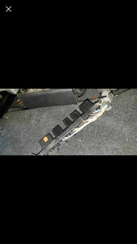

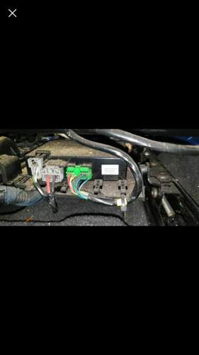

Moin, ich bin‘s nochmal. Immer noch unsicher ob jetzt die ‚alten‘ Sitze ins ‚neue‘ Auto passen. Im Anhang stammen die Bilder aus meinem Auto, mit alten Sitzen. Sind die Leitungen schon vorverlegt?
Danke für eure Hilfe!

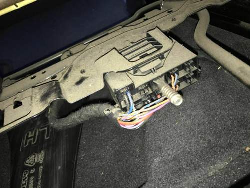

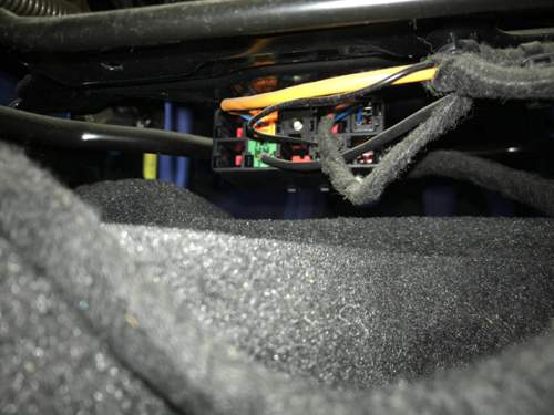

Diese Bilder habe ich vom Verkäufer der anderen sitze erhalten. Ist daraus irgendetwas zu schlussfolgern?
