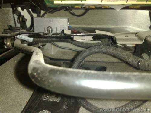

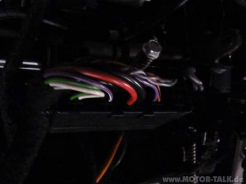

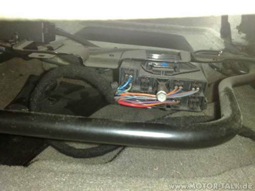

Mein S80 ist MJ 2005. Unter meinem Sitz sieht es wie auf den beiden angehängten Bildern aus. Könnten da die Kabel auch schon vorhanden sein? Ich habe Sitzheizung und Telefon. Das müsste der "Spendersitz" ja dann wohl auch haben?
Könnt ihr eine Aussage machen, ob ein Softwareupdate gemacht werden muß und/oder die Memoryfunktion funktioniert?

Mach doch bitte Fotos von vorne (also wo die Kabel in den Sitz von dem Fahrzeugboden IN den Sitz hineingehen) auf deinem Foto sieht man nur den Kabelbaum des Sitzes somit kann man gar nichts erkennen, da dies ja ein manueller Sitz ist =)
LG aus Wien
ist natürlich mein Fehler. Die Bilder sind beide von hinten😠

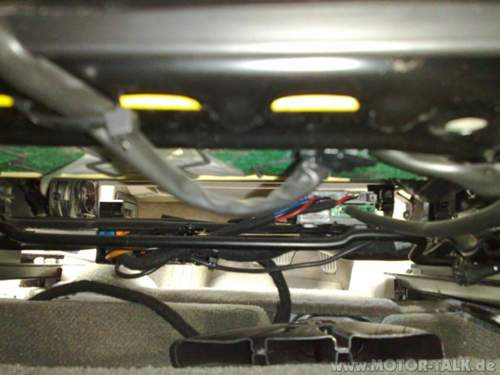

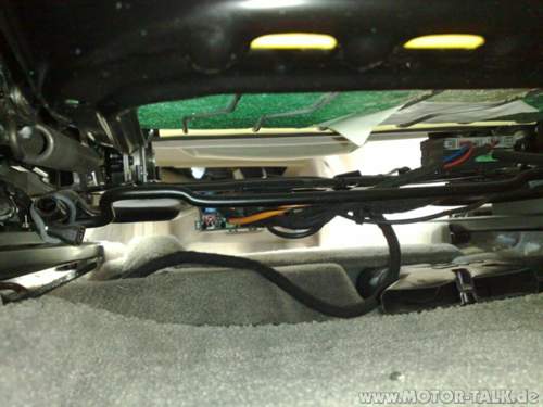

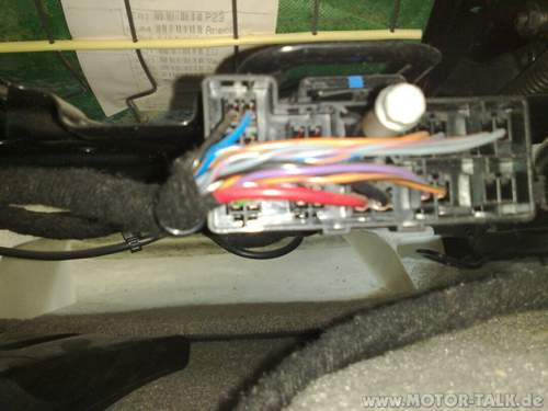

Hier jetzt (hoffentlich) Bilder von vorne.

Schau unter deinen Sitz von vorne, ist ein 3 Poliger Stecker mit:
dickem Schwarzen (Masse), dickem Roten (Plus) und dünnem Gelben (CAN) Kabel

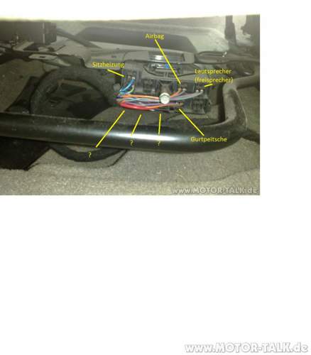

stimmt so nicht ganz, sind 2 stecker. einmal can mit grün und weis glaub ich und einmal die spgversorgung mit rot schwarz und braun(blau?)
ich deute das was man an deinem bild erkennen kann mal so (Bild), da sie beim MJ05 ja die steckerkonsole geändert haben, kann ich dir nicht sagen wie die untere reihe belegt ist.

Ps Memory funzt ohne Probleme 🙂

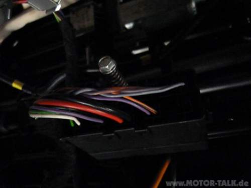

Noch mal ein Photo vom Stecker anbei.

Also die konsole auf eine elektrische tauschen sag ich mal kannst du knicken.... stecker: links unten sieht nach can aus.... also nachrüsten sollte kein problem sein.

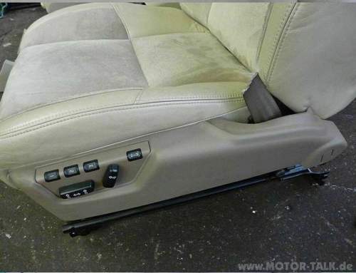

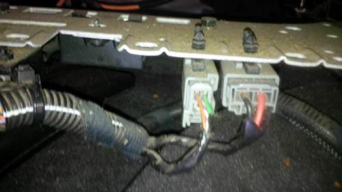

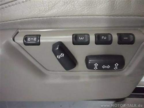

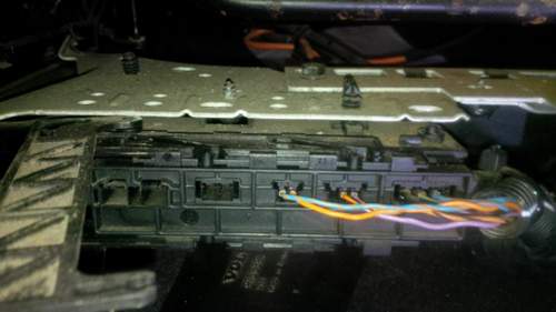

ich werde mir mal angehängten Sitz anschauen, und dann entscheiden, ob ich es versuche. Der Sitz sollte auch in real einigermaßen aussehen. Beige ist halt nicht so pflegeleicht. Der Sitz ist MJ 2006, sollte aber laut dieserAuflistung passen😕.
Mit dem Ummontieren der Bezüge stimme ich zu. Ich habe mal bei einem Toyota Sitzheizung nachgerüstet, war Arbeit genug.
Ich hatte bei meiner Frage gedacht, man kann evtl. das ganze Sitzgepolster von der Konsole abschrauben - aber wohl Blödsinn.

Ja, am Letzten Sitz sieht man Deutlich CAN.
