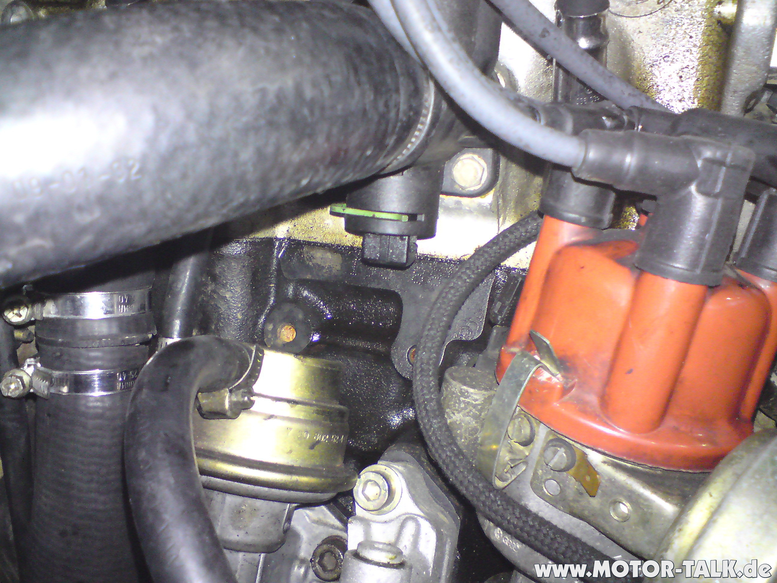

Meine Familie ist im Besitz einer Eishalle (zum Schlittschuhlaufen) Dabei sind natürlich mehrere Eismaschienen zum Eis aufbereiten. Wir haben eine HIgh-tech- Maschiene und eine, nunja, steinalte.😁😁 Und die besagte zweite bereitet jede Menge Sorgen.
Die alte wird von einem VW Aggregat angetrieben. Leider ist kein MKB eingestanzt, und ein Kofferraum ist leider auch nicht vorhanden😛
Es ist ein 4 Zyl. Vergaser.
Letztens lief Sie nicht mehr, daraufhin habe ich den Unterbrecherkontakt neu eingestellt (nach Gefühl....ich weis, das macht man nicht. Aber habe ja keine Daten zum Motor, siehe weiter unten) plus neue Kerzen spendiert. Und jetzt läüft Sie wieder. Kaum behoben kommen die nächsten Probleme.
1. Wenn man Sie abstellt, läuft Sie immer noch nach und will nicht richtig ausgehen. (Was Sie auch schon davor getan hat, bevor ich den Kontakt eingestellt habe)
2. Seit heute: Wenn man Sie starten will, dreht der Anlasser manchmal nicht durch, bzw. tut sich schwer dabei.Dann muss man ne weile warten und dann dreht der Anlasser wieder ganz normal und sie startet.
Darauf hin, war die Vermutung das die Batterie schlapp gemacht hat (klar, wird auch immer nur Kurzstrecke betrieben) Neue rein, und immer noch das gleiche Phänomen.
3. Würde ich gerne mal rausfinden was für ein Motor das ist (MKB) vll. könnt ihr mir ja da weiter helfen. Bilder folgen weiter unten.
4. Was ist das für ein Vergaser? Hat mir vll. jemand infos zum Vergaser, zwecks einstellen etc. Denn ich lerne gerade Mechatroniker (bei MB) und Vergaser bekomme ich leider nicht sehr oft zu Gesicht. Würde gerne mehr darüber erfahren.
Schonmal vielen Dank für eure Hilfe.

der Vergaser könnte der 2b2/2b5 sein. war im Passat78-81 mit 85 PS verbaut
Schließwinkel  53%+-3%
ZZP: da der Verteiler doppelunterdruck hat wie der EG sollwert 0+-2
nachdieseln: prüfe mal das Leerlaufabschaltventil
Anlasser:Kabelverbindungen/ZZP oder Anlasser selber

hmm da könntet ihr richtig liegen. Hab nen neuen Anlasser rein (Von nem RP!) und läuft wieder. Hmm der Vom Schrotti hat auch gemeint dass es ein RP mit Vergaser is^^
Super vielen Dank an euch, echt Klasse.
Jetzt nur noch nen neuen Verteiler finden und einbauen.

geh mal hier mit sandpapier Über die glatte fläche wo die ahlen eingestanzt sind . vor den 6 zahlen sollteen 2 buchstaben genauso eingestanzt sein können aber verdeckt sein
kann aber auch einer de industriemotoren sein die sind fast gleich aufgebaut aber an bestimmten stellen aders zb sehich links vom filter die kraftstoffpumpe, oder derölfilterflansch scheint anders zu sein.
hat der normale keilriemen oder diese rippenriemen wie der golf 3?
sieht wenn ich mit etka vergleiche nach nem 1,8l mit MKB ADF aus der ist grundlegend wie der RP aus den grösen teilen gebaut aber mit nen vergasser eingesetzt

Also vor den 6 Zahlen ist definitiv nichts. Das ist glatt wie ein Baby Popo....
Nach dem Riemen schaue ich heute Mittag mal....
Wo werden die Industrie Motoren dann gekennzeichnet? Ich meine die brauchen sowas ja trotzdem....
