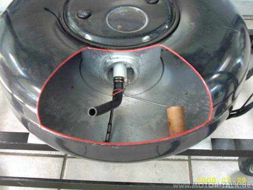

hi,
heute bemerkte ich das ich im kofferraum eindeutig das geräusch von kleinen eisbrocken in einer flüssigkeit habe.
hab den ganzen kofferraum abgesucht und da ist nichts !
alles rausgeräumt und geschaut und gehört - es kommt eindeutig aus dem gastank in der reserveradmulde...
es ist eindeutig das geräusch von kleinen eisbrocken in flüssigkeit !
kann das sein - und wie kann das sein ?
muss ich dem abhilfe schaffen und wie am besten ?
mfg
loomi

aus dem Tank wird flüssig Gas entnommen, also nicht gerda dort wo Eis schwimmen mag
Das Eis hat eine deutlich höhere Dichte im Vergleich zu LPG, sinkt also genauso wie flüssiges Wasser auf den Tankboden.
Gruß SRAM

Ist es nicht so, dass LPG flüssig aus dem Tank von unten entnommen wird? Und da das Wasser schwerer ist, muss es doch als erstes raus?
Oder?
Der "Sauger" geht aber nicht ganz bis am Boden des Tanks.
Viktor
Img-0004
Wenn der Eisklumpen aufgetaut ist dann, kann man hoffen das man nicht mehr Wasserhaltiges LPG tankt , dann dürfte das Wasser irgendwann mit verschwinden. Allerdings dauert es etwas das sich nur ca. 75mg pro Liter Wasser in Propan lössen. Dann kommts noch drauf an wie "trocken" das getanke Propan ist.
viel interessanter wird das bei Vialle/Icom Anlagen..
die saugen ja unten an und eine Pumpe die durch eis blockiert wird klingt nicht nur teuer 😉
