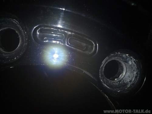

Moin, hab mal wieder ein Problem mit einer Eintragung.
Ich hab Felgen, die kein Gutachten für mein Auto haben noch eine KBA-Nummer drinsteht. Ich hab ein Gutachten von einem Toyota Landcruiser J7 wo alles über die Felgen drin steht und die Reifengröße die ich drauf habe. Nur das Fahrzeug stimmt nicht! Ich hab überall im Internet geschaut aber keines. Es stehen diese Dinge auf den Felgen (Bilder) und auch hinten drauf ist ein komisches Zeichen mit einer 89 (auch bei einem Bild).
Ich wollte mal fragen ob ich mit sowas eine EINZELABNAHME machen kann, weil ich so nicht weiterkomme und mir die Felgen auch wirklich richtig gut gefallen. Der Toyota LC J7 hat ja auch 6 Lochbohrungen und einen Radnabendurchmesser von ca. 110mm. Die Traglast steht ebenfalls im Gutachten aber nicht auf den Felgen. Man kann auch gut erkennen das es sich um die Felgen im Gutachten handelt. Die Räder werden bei meinem Auto auch nicht überstehen, ganz gerade an den Radkästen ein Ende haben.
Klar is: vor erst beim TÜV fragen!
Die Felgen:
9jx15H2
Vertrieb Delta 4x4 (haben gar nichts für die Felgen)
Hersteller (laut Gutachten) Gianni u. Co..S.n.C.
Ich hoffe ihr könnt mir weiterhelfen (bitte mit guten Nachrichten für mich, weil ich diese Felgen einfach nur toll finde und die auch auf meinem Auto fahren will, sind auch sehr, sehr selten)
Dsc-0075
Dsc-0076
Dsc-0077

Mit einer Einzelabnahme könntest du glücklich werden, WENN der TÜV mitspielt und du natürlich mindestens soviel Geld loswerden willst, das du Dir auch gleich Felgen mit passendem Gutachten kaufen kannst.
Es kommt auch nicht nur auf die 6 Löcher an sonder auf den exaten Lochkreis. 6 Löcher sind nicht 6 Löcher.
Auch die Nabenlochbohrung MUSS 100% passen. Mit ca. plus minus vielleicht eventuell hast du auf jedenfall Probleme.
Die Zantrierung kann man evtl. noch mit den passenden Zentrierringen passend machen, bringt aber alles nichts, wenn der Lochkreis nicht passt.
wenn das Gutachten eindeutig den Felgen zuzuordnen sind dürfte eine Einzelabnahme möglich sein. Ist auch gar net soooo teuer. Wird halt nach aufwand berechnet aber so 150€ sind durchaus realistisch.
Am besten vorher einen Tüv Prüfer suchen der Erfahrung mit sowas hat und dann einen Termin mit dem aus machen.

Na dann.....schraub sie drauf und versuch dein Glück beim TÜV.
