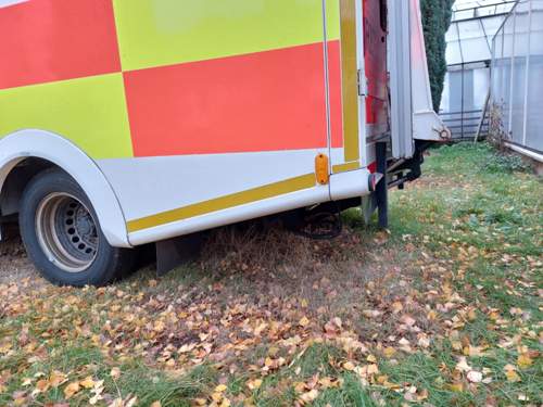

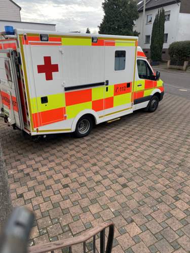

Also bei einer länge über 6 Meter sind die wohl seit 2011 Vorschrift in weiß oder gelb für die Seite.
Und für das Heck müssen die sogar rot sein
Seite vorher
Hinten
Die Fotos zeigen jetzt aber nicht dein Fahrzeug, oder?
Wie gesagt, gilt folgendes:
1. Seitliche Markierungen in leuchtrot musstest du entfernen.
2. Seitenmarkierungsleuchten müssen verbaut sein, wenn das Fahrzeug länger als 6 m ist.
3. Konturmarkierungen (gelb oder weiß) sind nur bei bestimmten Fahrzeugen vorgeschrieben. Welche das sind und ob dein Fahrzeug darunter fällt, liest du am Besten selbst in § 53 Abs. 10 StVZO nach.
"An Fahrzeugen der Klassen N2, N3, O3 und O4, die in Satz 1 Nummer 3 nicht genannt sind, müssen seitlich weiße oder gelbe, hinten rote oder gelbe auffällige Markierungen, die den im Anhang zu dieser Vorschrift genannten Bestimmungen entsprechen, angebracht werden."
Und Satz 1 Nr. 3 lautet: "Fahrzeugen der Klassen M2, M3, O2 und Fahrgestellen mit Fahrerhaus, unvollständigen Fahrzeugen, Sattelzugmaschinen und Fahrzeuge der Klasse N2 mit einer Höchstmasse von nicht mehr als 7,5 t sowie Fahrzeuge der Klassen N, O3 und O4 mit einer Breite von nicht mehr als 2 100 mm oder mit einer Länge von nicht mehr als 6 000 mm"
An diesen Fahrzeugen sind die Konturmarkierungen zulässig, aber nicht vorgeschrieben.
Du müsstest also mal vor einem eventuellen TÜV-Bashing herausfinden, bei welcher Markierung genau der TÜV das Entfernen vorgeschrieben hat. Und dann noch, was die Polizei genau verlangt hat.

Und so sah der Wagen vorher aus inzwischen ist alles ab.
Es hat mich nur neugierig gemacht weil der Polizist ja meinte die müssen dran sein.
