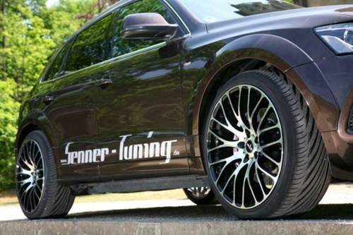

Hat jemand von euch Fotos mit einer 10x22 Zoll Felge mit dieser reifenkombination 265/35?
Danke schon mal
Sollte 35-er Querschnitt sein. Guggst du hier.
Senner-03
Wie siehst Du auf solch einem Bild den Unterschied von 30er oder 35er Querschnitt? 😕
@Siggi1803 schrieb am 21. Dezember 2015 um 22:20:55 Uhr:
Musst du ranzoomen...
Dann kannst du die Reifenbeschriftung lesen...😁
Auf der Seite von Senner steht es auch direkt beschrieben 🙂
Ich hoffe mal das passt dann auch so...
Bei den Gutachten von mb Design ein paar Seiten vorher in diesem Thread steht bei einer 9,5x22 Felge wiederum nen 30er reifen.
Da soll mal einer durchblicken 🙄

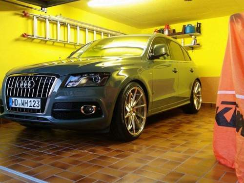

Ich fahre 265 35 R22 auf 10.5 x22 Zoll
So sieht es aus...
Received-898411760221847
Und alles so eingetragen ohne Probleme?
Hast du vorn spurplatten montiert? Weil sonst schleift doch die Felge oder?
Wir hatten schon mal geschrieben bei Facebook da stand dein Auto zum Verkauf!?
Da schrieb ich noch aus Spaß, das ich nur die Räder nehme :-)
Steht wirklich perfekt da digitalheiko! Welche et hatten die nochmal? Spurplatten verbaut?
Also ich hab jetzt 10x22 in et 45... Und da brauch ich vorn Platten, die ich ja sowieso habe. Aber ohne würden Späne entstehen :-).
Der Heiko hat dann bestimmt ne et 30 oder so in der Art?
Sieht aber eher wie ohne Platten aus vorn!?
Mh.. Da wundert es mich das die RS6 in 9,5x21 et 25 nicht passen sollen..
Hallo digitalheiko,
Felgen, Auto und Stand der Felgen sieht super aus ! Kompliment !
Aber kann es sein, daß er hinten tiefer steht als vorne ? Also einen leichten Hängehintern hat ? Hast Du da eine nicht so optimale Tierlegung verbaut hast ?
Grüße,
V-Mammut
Der Onkel hat glaube ein Gewindefahrwerk drin :-)
Find ihn aber gut wie er da steht also gleich vorn wie hinten, glaub das täusch weil das Rad vorn weiter raussteht!? Durch die eventuelle spurplatten?
Was er uns noch nicht verraten hat :-)
