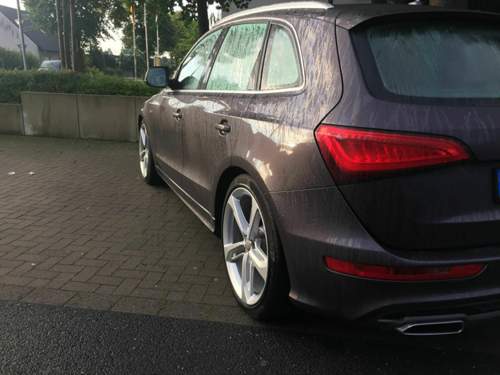

Das bild täuscht sieht bei mir genau so aus ,ist aber vorne tiefer als hinten

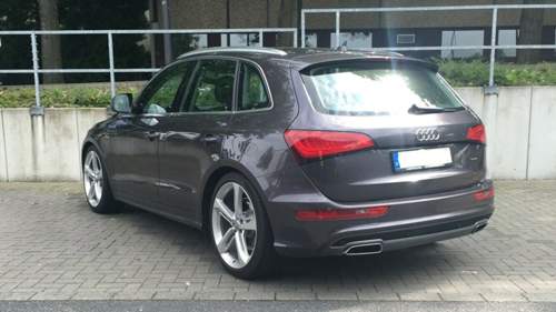

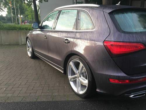

Und die rs7 felgen sind nur 0,5 zoll schmaler und 10 mm von der et weiter drin. Dafür passen bei denen ohne Probleme die 44mm Spurverbreiterungen noch in Radhaus. Das sollte dann den rs6 felgen gleich kommen oder?
Also auf dem Foto sind die rs7 Felgen in 9x21 et35 mit Spurplatten zu sehen? Was hast du für Platten verbaut? Die stehen perfekt...
9x20 et 29 mit vorn 15mm und hinten 20mm spurplatten geht auch also von daher dürft bei es et 35 keine Probleme geben!? :-)
@bergi888 schrieb am 31. Dezember 2015 um 20:40:29 Uhr:
Sind die 44mm Platten. 22mm pro rad.
Die Felgen sehen schon super aus... 😉
Puh das hätte ich jetzt nicht gedacht! Hätte gesagt die sind ohne platten verbaut.. Stehen ja nicht mal bündig mit der Koti-Kante. Also ist da ja noch luft.. Da müsste 9,5 x21 et25 doch locker passen! Reifen werden ja schmaler..
@ SQ5-313 Du hast nicht zufällig Fotos mit den RS6 gemacht, oder montiertst nochmal ein Rad!? Nicht das es nur am breiten Reifen lag..
Bist du dir sicher das auf den Fotos die Platten drunter sind :-)?
Sieht Irgwie gar nicht danach aus... Stehen noch relativ weit drinnen!?
Ne die Platten sind nur auf dem Bild. Ich finde es mit Platten nicht so schön. Die andern Bilder waren nur im Bezug auf die felgen gemeint...
