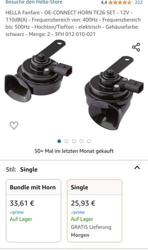

Ich gebe Euch vollkommen recht.
Diese Hupe ist einfach nur peinlich.
Die Vorrichtung zum befestigen eines zweiten Horns ist zwar vorhanden aber nur schwer erreichbar.

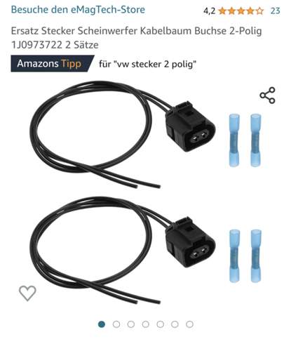

Ich habe deswegen das Kabel direkt an der Hupe die sich in Fahrtrichtung rechts unten am Kühler befindet, abgeschnitten, an die Leitung ein Y-Kabel (mit original Stecker) angepresst und die beiden neuen Hörner (Hella) im Motorraum oben angebracht.
Kabel gibt es vorkonfektioniert. Da sind die Stecker schon dran und Presshülsen sind auch dabei.
An den Hupen ist bis auf eine entsprechende Schraube auch alles dran.
Das Ganze noch ein wenig in Position bringen, sollte nirgends scheuern oder anschlagen.
Und nach ca. 1Stunde war die Peinlichkeit beseitigt.
Der Werkstatt Meister war zufrieden. Ich hatte ihn gefragt wie man die nach unten bekommt.
Ich sag nur Stoßstange ab., ca. 300€ kosten.
Da war die Hupen Installation aber nicht dabei.
Na egal da oben fühlen die sich wohl und ich hab nur 45€ bezahlt .
Gruß Thomas

Die Hupe hab ich in meinen Ateca (Bj. 2023) eingebaut.
Probleme habe ich keine.
Wenn man sich unsicher ist ob das Hupenrelais überlastet werden könnte, kann man ja beim Freundlichen nachfragen wieviel Ampere dieses verkraftet. Die von mir eingebaute Hupe hat eine Leistungsaufnahme von 72W also 6A.
Die meisten Hupenrelais sind größer dimensioniert.
Was bei dir für ein Relais verbaut wurde weiß ich nicht.
MfG Thomas
