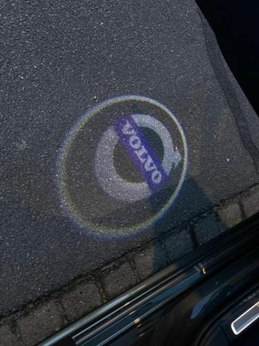

Ich habe die Dinger heute auch bekommen, und sie gehen tatsächlich schwer rein. An der Höhe liegt es aber nicht, die Tür ist da ja unter der Verkleidung ziemlich "leer". Ich habe von der schrägen Kunststoffnase einfach ein Stück weggesaegt(bei dem Preis schmerzfrei) also den Winkel begradigt und es ging ohne Probleme. Und so sieht's bei mir aus, auf unebenem Untergrund.
Dachte gar nicht, dass man sich als erwachsener Mann über solch eine Spielerei so freuen kann...

Ist falsch rum...
Oder die Seiten tauschen

Okay, muss ich mir nochmal anschauen, auch wenn's mich nicht stört. Hab ohnehin erst eine Seite installiert. Das werde ich mit dem Original vergleichen und ggf tauschen/drehen.

Könntest du mal bitte ein Bild von den „China Leuten“ im ausgebauten Zustand machen?
Es scheint 2 Versionen zu geben.
Ich werde heute nochmal versuchen sie einzubauen im Rahmen der Reifenwechsels.
Vg René

Ja, hier bitte:
China Leuchte
Wenn man die Leuchten modifiziert dann passen sie auch in den V90.
