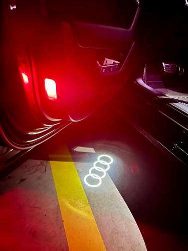

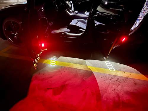

Ich habe heute mit der MR1580-Methode sowohl die Audiringe vorne, wie auch die aktiven Türwarnlichter verbaut. Unten überhaupt kein Problem den Stecker durchzubekommen. An der Seite wird’s schwieriger und es knackt ordentlich.
Aber alles in allem ging’s nach den vorderen Türen dann recht zügig. Hier auch nochmal ein paar Eindrücke.
Die Audiringe aus dem Link weiter vorne sind super. Leuchten eigentlich wie hinten aus. Die für die hinteren Türen und den Kofferraum sind anscheinend noch auf dem Weg. Gestern sind erst 2 von 6 angekommen.

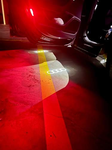

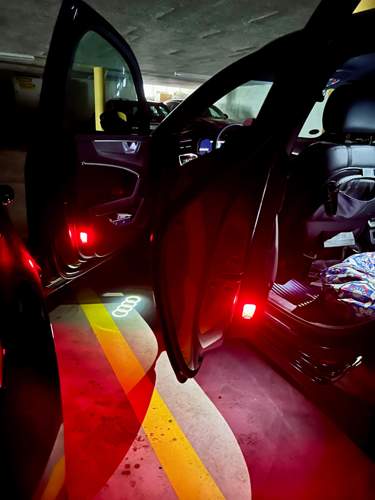

So nun sind die restlichen Lampen gekommen. Vorne und Hinten nun verbaut. Beim Kofferraum habe ich die alte belassen. Ist es bei Euch auch so, dass bei Euren Logo-Lampen das minimale Geräusch des Kühlers zu hören ist?

Danke. Die Empfehlung der Lampen im Link sind natürlich Gold wert gewesen. Für ein Drittel des Originalpreises für 2 habe ich nun 4 erhalten.
