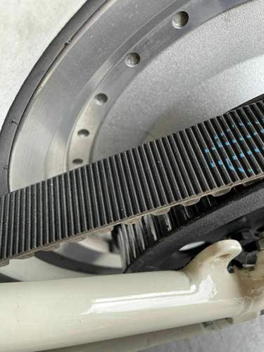

Beim langsamen Schieben des Mopeds quietscht der Riemen. Bei Fahrt schneller als 5 km/h geht das Quietschen weg. Das Geräusch entsteht vorwärts wie rückwärts und jederzeit zu jeden Temperaturen. Wenn ich mit der Hand am Riemen hoch und runter drücke (als ob ich bei einer Kette die Kettenspannung prüfen würde), quietscht der Riemen auch leicht. Es ist ein gummiartiges Quietschen, kein metallisches.
Hat jemand ne Idee, woran das liegen könnte? Würde das gern beheben. Ich habe verstanden, dass irgendwelches Zeug auf den Riemen schmieren / sprühen erstens nicht so gedacht und zweitens nicht so gut ist.

Beim Riemen ist es wichtig, dass er richtig gespannt ist und Pulley und Riemenscheibe in der Flucht sind.
Auf den Riemen würde ich nichts sprühen. Auf die Flanken kann man etwas Hirschtalg geben.
Wichtig ist, dass alles sauber, und der Riemen nicht abgenutzt ist.
Erst richtig prüfen ob die Spannung des Riemens und die Ausrichtung korrekt ist/läuft.
Wenn es dann noch quietscht dann nutze ich immer Teflonspray.

Zu dem Riemen. Wie kann ich überrüfen, dass
A: Nichts abgenutzt ist. Wie sieht ein abgenutzter Riemen aus? Also für mich sieht der Riemen "normal" aus, das hab ich mir grad mal angesehen. Keine sichtbaren Schäden oder so.
B: Alles in der Flucht ist. Wenn ich auf das Hinterrad sehe und gerade drauf gucke, läuft der Riemen gerade. Der sitzt auch nicht schief oder so.
Kann ein Riemen spröde oder porös oder sonst was werden? Weil es macht auch diese Geräusche wenn ich den Riemen auf und ab bewege. Dann quietscht es auch so komisch. Ist er vielleicht einfach zu alt?

Mach doch einfach mal Bilder vom Riemen und von der Ausrichtung.
Wenn der porös oder alt oder defekt wäre würde der beim ersten Angasen reißen.
Auch Bilder von den Pulleys machen. vielleicht sind die auch fertig. Schau mal nach Einlaufspuren.
Die Spannung ist hier das Erste was neben der Ausrichtung zu prüfen wäre. Dafür gibt es ein Messwerkzeug.
Einige behelfen sich mit Zugwaagen und andere wie ich machen es wie folgend. Aufs Mopped setzen, also gut belasten und den Riemen in der Mitte drehen. Läst er sich ca. 90° drehen ist für mich die Spannung ok.

@KapitaenLueck schrieb am 22. Juni 2021 um 16:09:40 Uhr:
Zu Befehl,
hab mich drauf gesetzt (78 Kilo) und den Riemen versucht zu drehen. Ich kann es nur schätzen, wie viel Grad es waren, aber es waren auf jeden Fall keine 90 Grad, die er sich drehen ließ.
Ich würde sagen so 60-70 Grad.
Bilder anbei.
Riemen Ausrichtung
Pulley hinten
Riemen Draufsicht

Für mein Dafürhalten ist dein Riemen zu stramm drauf.
Außerdem meine ich zu sehen das dein hinteres Pulley schon etwas abgenutzt aussieht. Ob und wie viel kann ich aber nicht sicher beurteilen.
Außerdem meine ich das der Riemen sehr eng auf Bild 1 vorbeiläuft.
Danke für die Einschätzung beim Riemen.
Der Riemen berührt soweit ich das sehen kann nirgends ein anderes Teil oder den Reifen, weder wenn ich drauf sitze, noch wenn die Maschine so da steht.
Das gummiartige Quietschen tritt auch immer auf, ob ich drauf sitze, oder nicht.
Kann ich mit den fotografierten Spannern die Spannung des Riemens analog wie bei einer Kette lockern? Weil dann mache ich das mal…

mit den Spannern wird das Rad ausgerichtet und auch Riemen / Kette gespannt oder gelöst .
Achsmutter lösen rechts rum wird strammer , links rum lose .
Wenn es kein Starrahmen ist den Riemen immer belastet und unbelastet checken .
Ja, Achsschraube lösen und dann gleichmäßig beide Einstellschraube lockerdrehen und das Rad nachdrücken.
Am Anfang etwas mehr und dann wieder soweit gleichmäßig spannen das es passt.
Wie gesagt, so mach ich das immer. Alles ohne Gewähr.
Ob dann das Quietschen weg ist kann ich dir auch nicht versprechen. Wie gesagt dein Pulley sieht für mich auch nicht mehr so schick aus.
Kann sein das der strammer gespannt wurde weil er anfängt überzuspringen.
Hier gibt´s noch ein pdf. Der Riemen sieht eigentlich noch gut aus, soweit man das auf dem Foto sehen kann. Die Flanken sehen auch nicht abgescheuert aus.
Da ich eine Zubehör Schwinge ohne Markierungen habe stelle ich den Riemen mit einem großen Stahllineal ein.... Solltest du auch mal so prüfen :
*Bike aufbocken
*Hinterrad 10x in Fahrtrichtung drehen
*An der innen Seite vom Belt parallel ein gerades Stahllineal anlegen und Abstand zur Reifenkante hinten messen
*Dann Abstand vom Belt zur Reifenkante vorne messen, muss gleich sein
* Ansonsten, Achse lösen und Rad mit den Stellschrauben in die gewünschte Richtung stellen
* 10 x vorwärts Drehen, neu messen
* wiederholen bis der Abstand vom Belt zu beiden Reifenkanten gleich ist

Ps: Riemenspannung sollte ca. 1.5 cm Durchhang haben wenn mann den Riemen nach oben und unten drückt... Mit mittlerer Kraft... So mit dem Daumen...
Ich finde das der Riemen zu Lose ist wenn er sich um 90 Grad drehen lässt..... Deine 60 Grad passen da schon.... Faustregel ist glaube so 45 Grad
