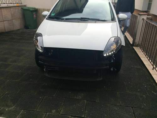

ich hatte letzte Woche Urlaub und habe das Auto meiner Freundin repariert.
Sie hatte ja auch einen Unfall letztes Jahr und da habe ich neue Scheinwerfer rein, die ein E-Prüfzeichen haben . Ich brauche da nichts mehr zu machen, oder ? Das E-Prüfzeichen reicht, stimmts ?
Die Nebelscheinwerfer habe ich auch gewechselt . Da waren die Halterungen angebrochen. Ist die quertraverse TÜV relevant, weil sie eingedrückt ist .
Ich hätte ein Problem und bitte um Hilfe. Ich bekomme den Spaltmaß an der Fahrerseite nicht kleiner.
Könnt ihr mir vllt sagen wie ich den Spaltmaß verbessern kann ?
Ein vorher nachher ist auch dabei.
Danke :)
16 Antworten
E Kennung reicht.
Quertraverse, da scheiden sich die Geister. Es kommt auf den Umfang des "Verzugs" an. Der Schlag war auf der Fahrerseite größer, dadurch die veränderten Spaltmasse am Kotflügel li. und wie ich meine, auch an der Stoßstangenoberkante. Hast Du den Kotflügel mal oben lose gehabt und versucht wieder reinzudrücken? Das hilft manchmal schon. Ich weiß jetzt nicht in wieweit die Quertraverse im Sichtbereich unten liegt. Bei unserem 188a sieht man die sehr gut von unten. Bei dem Spaltmass oben wird der TÜV schon unten schauen.

Nein beim kotflügel bin ich leider nicht weitergekommen. Ich weiß nicht welche Schrauben ich wegmachen muss. Kannst du mir sagen welche Schrauben ich lockern muss?
Hier die quertraverse im Anhang.
Danke :)
die Traverse sieht mal so schlecht nicht aus.
Wie der Kotflügel beim 199-er abgeht? Meine Frau hat noch den 188a. Aber warte mal, einer meldet sich mit Sicherheit der es weiß.
Gruss
Steffen
Radhausabdeckung weg, da siehst du schon Schrauben die raus müssen, Tür auf, dahinter sind auch welche. Den Gummi oben zwischen Fenster und Seule beiseite schieben, da war beim Vorgänger auch eine und eine unten am Schweller. Im Innenraum Radhaus an der Seule, glaube ich, sind ev. auch 2-3, siehste ja dann.
Wenn du die oberen, die unter der Haube, alle los hast, auch die unter dem Gummi, und er lässt sich nicht weiter in Richtung Haube schieben, Kotflügel ab und die Langlöcher dementsprechent vergrößern. Aber ACHTUNG : Es muß eine Ursache haben warum das Maß nicht mehr stimmt !!!!! Da erstmal genau nachsehen und dafür muß der Kotflügel sowieso runter.
wenn der Schlag beim Auffahrunfall zu groß ist gibt es größere Spaltmasse. Ich hatte das beim Pickup auch mehr links, da ich schräg draufgeschossen bin. Traverse haben wir gerichtet und den Kotflügel nachgesetzt. Jetzt passt es viel besser.

Radhaus Verkleidung habe ich nocjmal entfernt aber ich bekomm es einfach nicht hin... Wie ist das wen ich das einer Werkstatt gebe, glaubt ihr ich muss viel dafür zahlen ?
Und liegt es echt am kotflügel ? Die Spalten zwischen Beifahrer und Fahrer Seite sind verschieden oder täusche ich mich ?

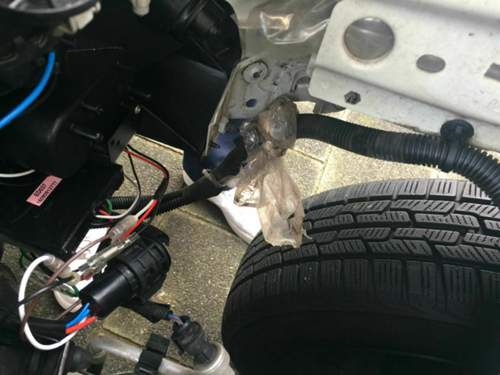

Und was ist diese Tüte da? Kann ich die ohne Bedenken entfernen ??
Gruß Tunç
das sieht doch gar nicht so schlecht aus, ich würde mich da nicht weiter verrückt machen, wenn du einen Zubehörkotflügel gekauft hast, kann es schon sein, dass es nicht 100% passt, aber so wie das auf dem Foto aussieht wäre es für mich OK !
Die Tüte dient zum Schutz der Stecker, damit diese keine Feuchtigkeit abbekommen, die würde ich soweit es bisher keine Probleme gab dranlassen.

Hallo, hab jetzt die Fotos weiter oben erst gesehen. Da wird sich der Vorderwagen leicht verzogen haben, durch das verziehen der Quertraverse werden fast immer die Längsträger leicht nach innen gezogen, dadurch hast jetzt den größeren Spalt, da wirst du so weiter nichts machen können, es sei denn du lässt das Auto richten.
An und für sich könnte ich aber, wenn man jetzt nicht noch Geld in die Hand nehmen will, damit leben.
Schlimm ist das auf jedenfall nicht, abdichten musst du da auch nichts.
Ist halt bei den neuen Autos so, dass die sich recht schnell verformen, soll ja auch so sein damit der Fahrer die Aufprallenergie nicht voll abbekommt.
