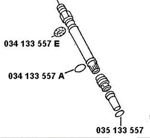

Ahoi hoi,
bin auf der suche nach neuen Dichtringen für Audi 100,5zylinder, MKB: KP
nun gibt es ja davon X verschieden größen und versionen bzw. bei den einen shop, mit einer art hülse,konus...😕
kann mir da jemand schnell helfen wie und was?
im Prinzip brauche ich doch nur die 5 Dichtringe oder?!
besten dank und beste grüße!!

Also, ich weiß ja nicht, wo Du gesucht hast... aber ich habe auf Anhieb Dichtringe gefunden, die laut Anbieter beim KP (und 5000 weiteren Motoren) passen.
http://www.rexbo.de/.../dichtring-einspritzventil-5136?...
Das ist von der Größe exakt der, den Du bei Audi für ein paar Euro mehr pro Stück kaufen kannst. Nur hier kostet er gerade mal 1,40 €.
Ich weiß jetzt gerade nicht, wo da das Problem lag.
An der Einspritzdüse haste aber noch mehr Dichtungen.
034 133 557 A O-Ring 9,8x1,4mm
034 133 557 E O-Ring 6x5,2mm
035 133 557 Dichtring 16,5x19,5x1,5mm
Dichtungen Duese KP
Ah Super,Dankeschön!
Hatte es etwas falsch formuliert,
die Ringe hatte ich gefunden,konnte mir aber nicht erklären wieviele und für was.
Aber auf den Bild ist es gut zu sehen.
Also brauche ich im Prinzip pro ESV nur die 3 dichtung??

Also ich brauche definitiv welche,denn die ESV halten quasi nur noch an dieser "blechleiste".
Nur wusste ich absolut nich wieviel dichtungen ich brauche bzw mit wieviel Dichtung ich pro düse rechnen muss.

Bei mir war da kein Imbuss. Die Einsätze waren nur Gesteckt.
Kommt evtl. auf den Motor an.
Beim Rausziehen der Düsen kamen die Einsätze mit.
Ich habe das ganze nur gemacht weil es Falschluft gezogen hat, der Motor ruckelte deshalb.
