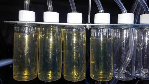

ich habe jetzt die Rücklaufmengen messen lassen. Der 2. Zylinder hat dabei keine Rücklaufmenge.
Schaltet man den Wagen aus, geben alle Injektoren schlagartig Zuviel Diesel zurück. Die Werkstatt sagt, sowas hätten sie auch noch nie gesehen .. Injektor 2 soll aufjeden Fall demnächst raus.
Gar keinen Rücklauf?????
Dann sofort stehen lassen und machen lassen.... dann pisst der volles Rohr in de zylinder
Ja gar keinen... Man merkt es nur am ruckeln beim Kaltstart. Übermorgen ist der Termin. Bin gespannt wie einfach der rausgeht.

Okay, du magst auch recht haben.. und was wenn ich das Geld für den Ausbau umsonst raushaue und danach die Hochdruckpumpe mit den Spänen richtig loslegt? ODER Vielleicht war die Werkstatt einfach zu dumm für die Rücklaufmessung und haben das verpatzt. (Mir wurde ein Bild gezeigt wo sie einfach nur Stäbe auf die Injektoren gesteckt haben - sprich: Der Motor lief nur ein paar Sekunden...)
Ja so wird es auch gemessen. Es werden Schläuche auf die Injektoren gesteckt die zu kleine Messbechern führen und dann wird gemessen wieviel aus jedem Injektor zurück läuft. Das im Stand schon nichts mehr aus einem Injektor zurück fließt hab ich selber noch nicht erlebt. Wenn aus einem schon zu wenig kommt muss man die überholen lassen.
Ich such gleich mal das Bild von meiner Messung und bei mir mussten alle 4 komplett überholt werden nach der Reinigung und Prüfung.
