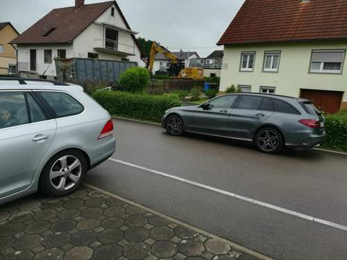

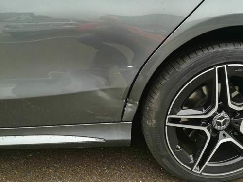

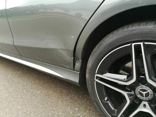

wir hatten gestern einen Unfall mit unserem C300T . Jetzt fängt der Streit mit der Versicheung an.
Wie würdet Ihr die Schadenshöhe einschätzen?
Ist das Auto jetzt beim einem Verkauf ein Unfallwagen?
Wie ist die Wertminderung ?
vielen DANK für Eure Einschätzung
Gruß Werner

Ich denke, als Unfallwagen gilt das schon. Es müssen Teile getauscht (Tür) und Karosserieteile indstandgesetzt (Seitenteil/Radlauf) werden.
Ich vermute das der Schaden zwischen 3000-4000€ liegen wird. Hat es denn die Felge auch erwischt? Der Reifen wurde ja vermutlich schon berührt.

Der Reifen wurde berührt, und die Felge hat einen sehr kleinen Kratzer.

Man muss hier zwei Sachen unterscheiden:
Das Fahrzeug ist NICHT unfallfrei.
Es ist kein Unfallwagen.
Wertminderung wahrscheinlich ca. 10% des Schaden

Falls am Radlauf geschweißt wird hast du ein Unfallwagen.

Ich habe gute Erfahrungen gemacht mit einer Abtrittserklärung an die Werkstatt des Vertrauen, wenn der Wagen repariert werden soll. In dem Fall, Mercedeswerkstatt. Auto hin stellen, Leihwagen dann Anruf von Werkstatt, ihr Wagen is fertig. Kein Stress :-) Wichtig alles schön dokumentieren da Unfallwagen - Tür- Seitenteil muss eingeschweißt werden- mind. 1 Reifen- eventuell Radkastenteile oder Schweller wenn Teile abgebrochen sind- lackieren- Leihwagen usw. schätze um die 5000 Euro Viel Erfolg 😎
Ich schätze den Schaden auf ca. 5500euro ein und es wird danach ein Unfall Fahrzeug sein! Ab damit zur Werkstatt und die bestellen einen Gutachter wenn es fremdverschulden ist und danach machst die abtrittserklärung und dann ist es stressfrei für dich.
Ob es ein Unfallwagen ist oder nicht, bestimmt nicht der Preis der Reparatur.
Dieser ist defintiv einer.

Na Gerichte sagen aber bei solchen Schäden Unfallschaden , aber der Streitweg is jedem offen 😉
