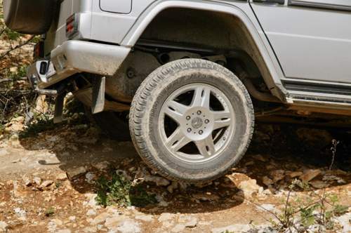

Mal schauen, ob ich das so richtig wiedergebe
Zuerst, die Kraft geht immer den Weg des geringsten Widerstands und fliesst dort ab, das Rad dreht durch
W463 hat zwar permanent Allrad, aber
Ein Beispiel
4 Räder, 3 davon auf Grip, 1 auf Eis oder in einem Loch (zB hi rechts), geht nichts vorwärts, da das Rad auf Eis (oder in dem Loch) hinten rechts die ganze Kraft durchleitet
1. Sperre Zentral
Kraft zwangsgesteuert 50 % Vorderachse, 50% Hinterachse
Hi re dreht wegen Eis/Loch nach wie vor durch, kein Vorwärtstrieb an der Hinterachse, da aber 50% zur Vorderachse gehen, zieht diese den Wagen vorwärts, da dort Grip vorh. ist
2. Sperre hinten
Von den 50% Kraft auf Hinterachse, gehen dort 25% re und 25% li
Wagen geht vorwärts obwohl hi re wegen Eis/Loch die 25% wirkungslos ist, aber die 25% links greift und bewegt den Wagen nach vorne
3. Sperre vorne
Analog wie 2, die 50% vorne wird aufgeteilt in 25% li vorne und 25% rechts vorne
Für den Fall, dass hinten beide Räder durchdrehen, gibt es vorn Grip und zieht den Wagen vorwärts
In Kombination bedeutet dies, selbst wenn 3 Räder keinen Grip haben, kann das Eine Rad den Wagen vorwärts bewegen.
Das ist /war einzigartig.
Es gibt also nur 1 Situation, wo nichts mehr geht: er sitzt auf und alle 4 Räder drehen durch
