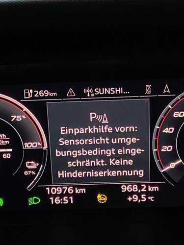

Moin,
Seit ein paar Tagen bekomme ich folgende Fehlermeldung:
Einparkhilfe vorn:
Sensorsicht umge-bungsbedingt einge…..
Siehe Foto
- Einparkhilfe vorne und Einparkhilfe plus funktioniert nicht
- Einparkhilfe hinten inkl. Rückfahrkamera hinten funktioniert
Und ja, der Stromer ist sauber 😛

Ja mal in eine wand gefahren dass was nicht mehr sauber platziert ist?
@fox2008new Mir ist es schon 3 x an der gleichen Ampel in 6 Mt. passiert, dass nacheinander alle Fehlermeldungen zu Sensoren erschienen sind. 5 Sek. nach den Meldungen war der Spuck vorbei und alles lief wieder zu 100%
Nein, das ist kein sporadisches Problem. Der Ausfall ist von Dauer. Dann werde ich mal den freundlichen aufsuchen .
Vielleicht gab es auch einen Parkrempler, von dem du gar nichts weißt?
Das würde man doch sehen… am 14.02 geht er zum freundlichen …. Dann sind wir schlauer.
und weißt du schon mehr? Habe das gleiche Problem seit 2 Wochen bei meinen Q8.
Sie haben bei Audi die Sensoren vorne an der Stoßstange links sowie rechts getauscht. Seitdem ist das Problem behoben. Hat aber etwas gedauert. Das Fahrzeug musste erst an die Diagnose angeschlossen werden, damit Ingolstadt auf die Daten zugreifen kann. So ist es mir zu mindestens erklärt worden.

Habe nun dasselbe Problem nach nichteinmal einem Jahr zeigt er mir nun auch an, dass die vorderen Sensoren nur eingeschränkt funktionieren. Habe auch keinen Parkrempler oder sonstiges an meinem Fahrzeug beobachten können sieht alles normal aus.
