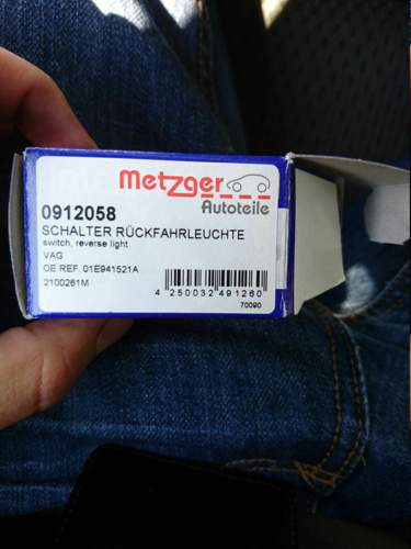

Plötzlich hab ich bei meinem Audi A6 2.7 tdi 190 PS 2009 faceliftmodell ein Problem mit der einparkhilfe! Ich war kurz einkaufen alles erledigt steig ins auto ein Fahr ein paar Kilometer bleib stehen an einem Kiosk auf einmal lief eine Person hinter mein Auto her plötzlicher Ton der einparkhilfe vorhanden hmm Auto stand in Leerlauf ok ausgestiegen schau da die rückwärtsleuchten plötzlich auch an jeder Sensor reagiert!! Danach auf der Autobahn rauf ab 100 kmh wahrscheinlich durch die Vibrationen permanent am Piepsen auf dem Tacho war auch auf einmal der eingelegte vorhandene Gang immer wieder am an und aus gehen (handschalter) wo liegt jetzt genau das Problem könnte ein Wackelkontakt sein wenn ja wo dann genau?
Da ist der Rückfahrschalter am Getriebe kaputt. Das ist keine große Sache. Tauschen oder tauschen lassen. Aufgrund der Zugänglichkeit ist tauschen lassen einfacher 🙂

Der Schalter ist kaputt und zeigt ständig an, dass man rückwärts fahren will. Das kann man sogar auslesen mit VCDS oder so. Darum sind die Rücklichter permanent an und die Einparkhilfe geht bei Vorwärtsfahrt aktiv. Da das ganze für die Elektronik verwirrend ist, ist die Ganganzeige weg.

Hier mal die Teilenummern, die beim VFL Handschalter passen:
Audi: 01E 941 521 A
Hella: 6ZF 008 621-501
Herth+Buss: 70560209
Ich weiß nicht, ob da was beim FL geändert wurde, bitte kontrollieren.

Also kommen wir mal zur Schlussfolgerung!
Es handelt sich genau um den Fehler ich hab da mal zwei Bilder dazu gepostet vom Teil und der Verpackung mit der dazugehörigen Teilenummer! @PxCbulli ist noch die selbe danke!!!!!!
Zum Thema Arbeit: Die Arbeit hat an sich nur 20 min gedauert hauptsächlich der unterbodenschutz war zeitaufwendig (viele schrauben)! Dabei liegt der Schalter beim 2.7 tdi weit oben am Getriebe so gesehen gefühlsmäßig über dem Getriebe schräg!

Also zum Teil selbst muss ich sagen hab ich es bei einem teilehändler gekauft da es Audi nicht auf Lager hatte Audi selbst wollte 20 € dafür ich hab es von dem Hersteller namens Metzger gekauft!!! Danke auch an dieser Stelle an dich für die schnellen Antworten!!
