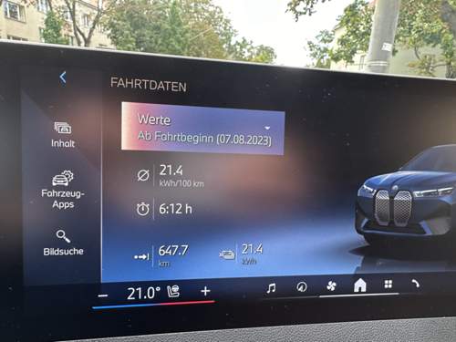

- Wagen wurde natürlich auf 100% geladen. Ich habe extra auf 6A begrenzt um den Akku "schonend" vollzuladen. Ich hoffe das hat etwas gebracht, möchte ja möglichst lange etwas von dem Auto haben.
- Man kann die Beladung im Auto einstellen bei den Reifeneigenschaften. Ich habe von 3 auf 5 Personen eingestellt und den Reifendruck kalt (bei ca. 11 grad) morgens auf 2,6 vorne und 3,0 hinten eingestellt.
- Die BMW charging Karte hatte ich aktiviert, ebenfalls den Ionity voucher. Meine EnBW Vorteilstarif hatte ich bereits. Habe nur vorab bei einem Bauhaus die AutoCharge Funktion aktiviert.
- Natürlich schaut man mal bei ABRP in die Ladeplanung rein. Bei meinem iX40 wurden 3 Stops vorgeschlagen. Ich hatte mir aber von Anfang an vorgenommen nur "Wissen" vorab zu tanken und die genaue Planung spontan im Auto zu machen und nach "Bedürfnissen" der Insassen. Ich habe mich vorab bei der Hinfahrt für die Route Richtung Passau entschieden und nicht über Salzburg.
Hinfahrt:
- Los ging es um ca. 8 Uhr morgens. Wr haben die Schwiegermutter abgeholt und das Ziel eingegeben. Die Bedienung und Routenführung ist in OS 8.5 hervorragend. Das System ist zudem unfassbar schnell. Das Auto hat mir direkt zwei Stationen rausgesucht, aber mir was eh klar, dass davor jemand aufs Klo muss :D
- Ich habe direkt den Efficient Mode eingestellt für die ganze fahrt und mir auch vorgenommen dabei zu bleiben. Ansonsten habe ich mir vorgenommen 90% mit dem DA zu fahren.

- Die Reichweiten Anzeige bei Ankunft, also der SOC ist sehr akkurat und lernt wahrscheinlich auch mit. Wenn man aber mit vermeintlich unter 5% ankommt, dann nervt einen das system andauernd, dass man eine station suchen soll. Das nervt wirklich unglaublich und sollte nach explizitem wegdrücken nicht dauernd kommen. Eventuell dann bei 5/10% SOC.
So ich hoffe mein Bericht war hilfreich für den einen oder anderen. Wir sind jedenfalls sehr begeistert und selbst der iX40 hat sich mehr als bewährt. Einfach ein tolles Auto mit einer gelungenen Software. Hat absolut Spaß gemacht der Trip und ich empfand die vielen Stunden im Auto nie als Stress!
