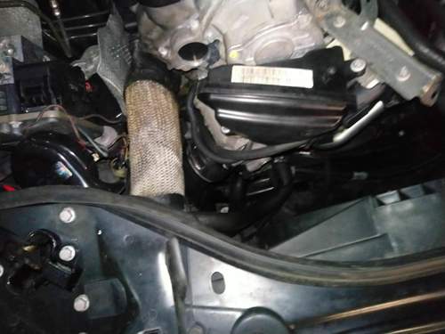

Neues Problem ist entstanden. Ich werde wahnsinnig. Wenn ich im Stand gas gebe und wieder weck lasse. Gibt es vorne rechts ein Geräusch als würde der Turbo nachlaufen oder luftsaugen. Ich weiss ich nerve inzwischen mit meinen Problemen. Wäre echt dankbar, wenn ihr mir weiter helfen könntet. Danke
Mach mal eine Tonaufnahme von dem Geräusch
@chruetters schrieb am 19. Dezember 2019 um 20:40:41 Uhr:
Kann ich hier Tonaufnahmen hochladen?
Ich würde ein Video machen und auf YouTube hochladen. Nur Audio ist oft noch schwieriger zu identifizieren als mit einem Bild dazu. Dann weiß man auch wo du dich mit dem Handy unmittelbar befindest und muss nicht raten. Du kannst dir sicherlich vorstellen dass Geräusche erraten extrem schwierig sein kann. Oft kann man die kaum orten wenn man selbst davor steht, über Audio/Video ist es dann nur noch schwieriger.
ok ich probiere es mal
https://youtu.be/q_spBADvcw0
?Das Geräusch kommt von vorne rechts als würde etwas nachlaufen.
Das Nachlaufen was du hörst ist normal. Aber mind. ein Injektor ist undicht. Das ist gerade dein größeres Problem
@chruetters schrieb am 19. Dezember 2019 um 21:46:59 Uhr:
woran hast du das erkannt??
Kann ich es irgendwie eingrenzen welcher defekt ist?
@Josefstefan schrieb am 19. Dezember 2019 um 21:59:27 Uhr:
Erfahrung. Ja, Motorverkleidung demontieren und mit den Augen die Injektoren anschauen. Wenn der Injektor extrem undicht ist, sieht man schwarzen Qualm aufsteigen oder schwarze Verkokung rund um den Injektor.
Ah ok kenne ich, hatte ich mal bei einem sprinter. Kann ich das selber wechseln oder eher Werkstatt aufsuchen und wielange kann ich so fahren?
Wenn undicht, beseitigen. Du kannst auch anhand der Werte, zb mit Delphi, genau den Übeltäter identifizieren. Da gibts Grenzwerte hierfür.
