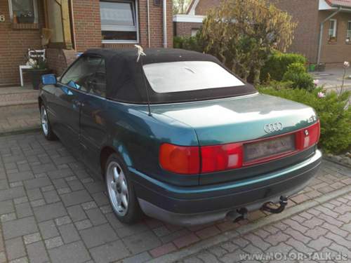

So der Passat ist verkauft und das Cabrio steht seit gestern auf dem Hof. Hat zwar ein paar kleine Probleme aber fast neues Dach und noch 1 1/2 Jahre tüv
20140402-181925
20140402-181948
Original geschrieben von Treplex
Hat zwar ein paar kleine Probleme...
...die da wären?
Herzlichen Glückwunsch zum Cab.
Aber "fast neues Dach" lässt mich zweifeln. Die Druck- und Scheuerstellen im Bereich der "C-Säule" sehen bei meinem Cabrio nicht so heftig aus, und das hat noch das Originaldach.
Aber ein bischen Liebe ins Auto gesteckt und Du kannst viel Spaß haben.
Das Dach soll vor 4 Jahren neu aufgezogen worden sein. Im Gegensatz zu meinem damaligen 92er Cab sieht das hier wie neu aus
Die Probleme sind:
ZV geht gar nicht und Verdeckklappe geht sproradisch nicht, ich denke da werde ich die Kabelbäume in der Heckklappe ersetzen. Der Vorbesitzer hat da auch rumgepfuscht und ein Nachrüst-ZV-Modul angeschlossen, mit Lüsterklemmen und alles sehr gruselig. Strom kommt an den Steuergeräten in der Tür an, aber auch beim Drücken auf den Test-Knopf passiert nix, weder Fahrer noch Beifahrerseite
Temperaturanzeige im KI geht nicht, KI habe ich gerade zerlegt, nachgelötet und die Schrauben an der Anzeige nachgezogen, ist ein UN4 Tacho, da solls ja dort Probleme geben. Morgen der Test
Schalthebel vibriert im 3 und 4 Gang wenn man ihn Richtung *rein* drückt, ich hoffe das ist jetzt nichts ernstes, ein neues Getriebe ist nicht drin
Manschette am Lenkgetriebe kaputt
Sonst ist alles ok. Ein bischen Kosmetik wird er bekommen aber sonst würde ich sagen ist er gut. Anlage noch rein, Funk ZV und Coming Home, das wars
