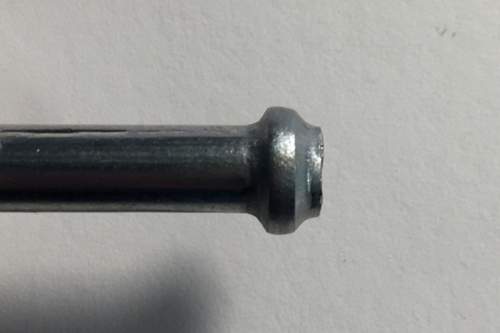

Ich habe mir inzwischen das Bördelgerät Vigor V4416 geholt und damit sehen die Bördel besser aus als mit dem Gerät von BGS (siehe erstes Foto mit der kupferfarbenen Bremsleitung). Wenn ich die Bördelschraube vom BGS Gerät in das Gerät von Vigor schraube, entstehen dort die gleichen schiefen Bördel wie mit dem Gerät von BGS. Damit dürfte die Bördelschraube des BGS meine Probleme verursachen. Dafür wird die Leitung beim Vigor viel stärker festgeklemmt als beim BGS. Man sieht deutlich wo die Pressbacken saßen, obwohl die Klemmschrauben kaum mehr als handfest angezogen wirkten.
Das Handling ist beim Vigor genau so fragwürdig wie beim BGS. In beiden Bedienungsanleitungen steht, dass man die Bördelschraube vollständig bzw. bis zum Anschlag reindrehen soll. Das kann man komplett vergessen. Wenn die Bördelschraube anfängt die Bremsleitung zu verformen, ist die benötigte Kraft zum Reindrehen zunächst relativ konstant. Wenn ich dann zum Ende hin dieses typische exponentielle Ansteigen des Drehwiderstands fühle, ist zwischen Bördelschraubenkopf und Bördelgerät noch ein deutlicher Spalt sichtbar. Von da aus kann ich die Bördelschraube noch ohne Hilfsmittel lösen und erhalte das Ergebnis auf dem Foto. Drehe ich die Bördelschraube mit viel Kraft nur etwas weiter rein, bekomme ich sie nicht mehr ohne Hilfsmittel wieder los (genau wie beim BGS). Bis zum Anschlag reindrehen kann daher eigentlich nicht richtig sein - schon gar nicht wenn ich das Gerät unter dem Auto liegend dann wieder von der Bremsleitung herunterbekommen muss. Bei beiden Geräten lassen sich die Bördelschrauben ohne eingeschobene Bremsleitung jedoch bis zum Anschlag reindrehen und in dieser Endposition ist da auch noch ein kleiner rechteckiger Spalt zwischen Bördelschraube und Bördelgerät. Die Form der inneren Kammer wirkt so, als könne man die Bördelschraube durchaus bis zum Anschlag reindrehen. Bei eingeschobener Bremsleitung müsste ich mit einem 17er Ringschlüssel jedoch so brachial Gewalt anwenden, dass ich es schon wegen der Verletzungsgefahr gar nicht erst versuche.
Hat das Bördelgerät von KS Tools ebenfalls diese Probleme? Es kann ja eigentlich nicht sein, das es nicht mal möglich ist, die Bedienungsanleitung des Herstellers zu befolgen.
Das zweite Foto mit der silberfarbenen Bremsleitung zeigt übrigens den F-Bördel einer einbaufertigen Ersatz-Bremsleitung eines polnischen Ersatzteil-Herstellers.
Das dritte Foto mit der dreckigen Verschraubung zeigt den F-Bördel der originalen Bremsleitung.
Bördeltest Vigor
Ersatzbremsleitung
Original Bremsleitung
Hmmm, also der erste sieht aus, als wäre er schon mal eingebaut gewesen und nicht frisch gebördelt. Die hintere Flanke (da wo die Verschraubung gegengeschraubt wird, sieht für einen neuen Bördel relativ flach aus. Meiner Meinung nach wird diese Flanke erst flach gedrückt wenn man die Verschraubung anzieht beim Einbau der Bremsleitung. Dicht wird das vermutlich aber allemal, denn auch durch Einbau verformte Bördel werden ja beim nochmaligen Anziehen auch wieder dicht (3. Bild).
Der Bördel vom 2. Bild ist auch nicht so prickelnd. Der Grat der da am vorderen Ende übersteht gehört da auch nicht hin. Da wurde wohl mit zuviel Materialzugabe gebördelt. Liegt sicher an der Einstellung der Maschine, die da in der Produktion verwendet wurde.
So langsam verstehe ich wieso mein HaZet so schweineteuer ist.
Das mit dem auf Anschlag reinschrauben, würde ich aber nicht zu wörtlich nehmen. Letztlich sind diese Bedienungsanleitungen auch nur mehr oder weniger gute Übersetzungen aus dem Chinesischen (vermute ich mal). Was mit 'bis zum Anschlag hineinschrauben' genauso gemeint sein kann, ist, dass der Anschlag erreicht ist, wenn es eben anfängt schwer zu gehen und damit die Verformung beendet ist. Ich würde das nicht unbedingt so interpretieren, dass die Schraube bis zum Ende des Gewindes da rein verschwinden muss.
Am Ende zählt ja wie der Bördel aussieht bzw. dass er korrekt geformt ist - Einschraubtiefe hin oder her.

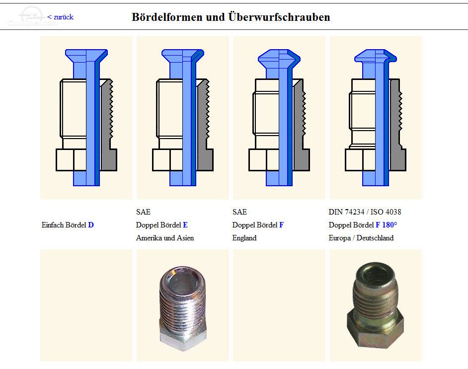

Vielen Dank für Deine Antwort. Könnte es sich vielleicht um einen "Doppelbördel F 180°" handeln? So wie hier ganz rechts im Bild:
https://www.clubopel.com/uploads/2016-06/91840_8esyizq2s.jpg
Vielleicht gibt es hier ja jemanden der Zugriff auf die entsprechende Norm hat...
