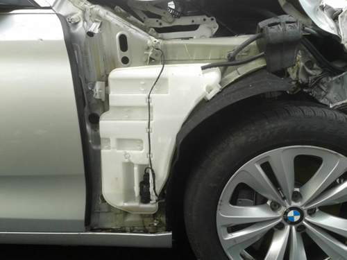

Ich bin mit meinem BMW 435 Coupe bisher sehr zufrieden, finde aber den Einfülltrichter für das Wischwasser auch nicht gerade gut gelungen, zumal man im Winter nicht einmal mehr die Frostschutzkonzentration prüfen kann.
Was ich heute jedoch an einem Unfallwagen gesehen habe, ist noch ungeheuerlicher. Der Wischwasserbehälter und die dazugehörige Pumpe sitzt hinter dem Kotflügel (siehe Bild), so dass bei einem Defekt der Pumpe der komplette Kotflügel abgebaut werden muss, um das Teil zu tauschen. Was sich die Entwicklungsingenieure dabei gedacht haben, ist mir rätselhaft.
Kann jemand dazu ergänzende Angaben machen oder hat jemand Erfahrung damit als Mitarbeiter einer Kfz-Werkstatt?
Wischwasserbehaelter-bmw
@BMW-Fan55 schrieb am 4. Januar 2015 um 14:27:25 Uhr:
Was ich heute jedoch an einem Unfallwagen gesehen habe, ist noch ungeheuerlicher. Der Wischwasserbehälter und die dazugehörige Pumpe sitzt hinter dem Kotflügel (siehe Bild), [...]
Ist doch nix neues ... war schon beim E9x so und ist bei vielen anderen OEM´s auch so. Denn der Platz im Motorraum wird immer weniger und da wird jede Lücke besser genutzt.
Und was ist das für eine Aussage "den ganzen Kotflügel" abbauen? Willst du nur den halben Kotflügel abbauen? Und ich denke es geht deutlich einfacher die paar Schrauben des Kotflügels loszuschrauben, als ggf. den Turbolader, Kühler oder Servoeinheit zu demontieren, nur damit der Wischwasserbehälter dann irgendwo verbaut im Motorraum eingebaut wurde. Oder wo hast du in deinem Motorraum genug Platz für ein 5 Liter Kanister??

Servus, den Kotflügel mußt ned abbauen.Innere Radhausverkleidung demontieren genügt, dann kommst ran an den Behälter und die Pumpe.😉
