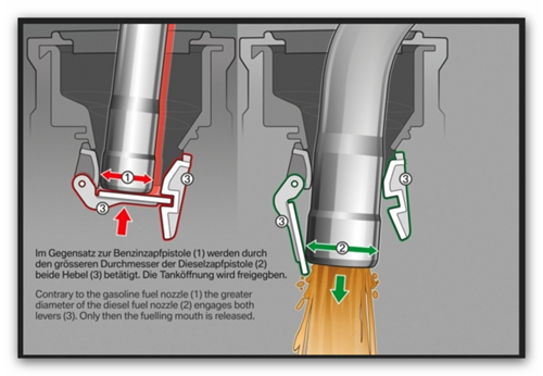

Das ist richtig. Aber Dieselzapfpistolen haben einen größeren Durchmesser. Daher hat auch das Easyfuel bei einem Ford Diesel entsprechend den größeren Durchmesser. Und nur mit einem Einfüllstutzen oder einer Pistole mit eben diesem Durchmesser wird das Easyfuel öffnen. Darin besteht der Sinn des Fehlbetankungsschutzes.
Diesen größeren Durchmesser haben aber die Aufschraubtüllen an den EU genormten Kanistern nicht. Diese sind auf den kleineren Durchmesser entsprechend den Benzinzapfpistolen angepasst. Und deshalb kannst Du ein Easyfuel am Diesel nicht direkt vom Kanister aus befüllen, sondern brauchst den Zusatzstutzen. Der logischerweise in einem Dieselfahrzeug auch entsprechend größer ist.

Nein. Einen Diesel kannst Du eben genau NICHT mit einem Benzinzapfhahn befüllen. Genau das verhindert das Easyfuel. Und aus genau diesem Grund kannst Du einen Diesel eben auch NICHT direkt mit dem Aufschraubstutzen am Kanister betanken. Weil dieser den selben Durchmesser wie eine Benzinpistole hat, und folglich am Diesel nicht funktioniert. Und deshalb ist Deine Frage, ob der Kanisterstutzen dann auch lang genug ist, eben nur für Benziner von Bedeutung. Am Diesel nützt Dir der Kanisterstutzen eh nichts.

Also wenn man sich das Bid vom Einfüllstuzen so anschaut könnte es durchaus möglich sein das jemand beim Diesel mit kräftigen herumbewegen der dünneren Benzin zapfpistole den sperrhebel weggedrückt hat.
Da muss man aber schon "großes Talent" haben.
Ashampoo-snap-2014-08-27-21h01m14s-001-694815954718901143
