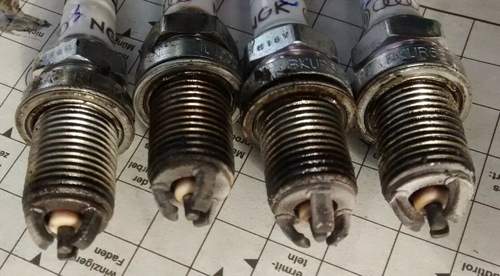

Ich habe nun den 3. Satz Serienkerzen drin, wechsele nach Herstellervorgabe für Benzinbetrieb auch nur alle 60tkm. Es sind NGK Serienkerzen mit 3 Elektroden (kosten keine 20€ für den Vierersatz), Ansaugtrakt ist komplett Kunststoff. Laut der Werbeaussage oben dürfte das also gar nicht gehen, funktioniert bei mir aber seit über 130tkm problemlos, kein Backfire, noch mit 1. LMM (falls mein "BSE" überhaupt einen LMM hat, zumindest die 1. Drosselklappe ist noch drin)!
Zuendkerzen-bse-123tkm-20150926
