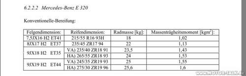

Ich beziehe mich auf das bereits verwendete Beispiel (siehe Anhang). Ausgehend von Jr1 = 1,2 kg m² habe ich Jr2 = 1,519 kg m² gesetzt. Dies entspricht der gleichen prozentualen Erhöhung wie Dein Beispiel mit 1,13 und 1,43 kg m². Das Mehrgewicht der vier Räder habe ich mit zusammen 6 kg angesetzt.
Mit dem ersten (Jr1) und zweiten Radsatz (Jr2) ergeben sich folgende reduzierte Trägheitsmomente (zweiter Index = Gang):
J1_1 = 15,70 kg m², J2_1 = 16,98 kg m²
J1_2 = 11,84 kg m², J2_2 = 13,11 kg m²
J1_3 = 9,14 kg m², J2_3 = 10,42 kg m²
J1_4 = 7,72 kg m², J2_4 = 8,99 kg m²
J1_5 = 6,89 kg m², J2_5 = 8,17 kg m²
J1_6 = 6,48 kg m², J2_6 = 7,76 kg m²
Damit wird der Drehmassenzuschlagsfaktor e ermittelt:
e1_1 = 1,132 e2_1 = 1,142
e1_2 = 1,099 e2_2 = 1,110
e1_3 = 1,077 e2_3 = 1,087
e1_4 = 1,065 e2_4 = 1,075
e1_5 = 1,058 e2_5 = 1,068
e1_6 = 1,054 e2_6 = 1,065
Daraus erhält man schließlich die effektive Fahrzeugmasse (e*m):
m1_1 = 1358 kg, m2_1 = 1377 kg
m1_2 = 1319 kg, m2_2 = 1338 kg
m1_3 = 1292 kg, m2_3 = 1311 kg
m1_4 = 1278 kg, m2_4 = 1297 kg
m1_5 = 1269 kg, m2_5 = 1288 kg
m1_6 = 1265 kg, m2_6 = 1284 kg
Wie man sieht, beträgt die Erhöhung der effektiven (virtuellen) Fahrzeugmasse 19 kg. Und zwar unabhängig vom Gang! Und davon gehen 6 kg auf die tatsächliche Masse und 13 kg auf das erhöhte Radträgheitsmoment.
Und das soll ernsthaft die Begründung für eine um zwei Sekunden schlechtere Beschleunigung sein??
