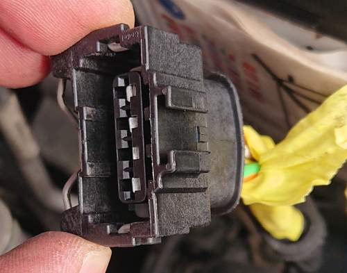

Bei dem Volvo wird die Masse geschaltet , hatte mit meinen zusätzlichen Fernstrahlern auch einige Probleme . Eine Sicherung die durchbrennt durch eine stärkere zu ersetzen ist keine gute Lösung. Hast Du eine Prüflampe bzw Multimeter verwendet ? So weißt Du zumindest auf welchem Kabel Spannung ist . So hab ich damals den Fehler schnell gefunden .
Themenstarteram 23. Oktober 2023 um 6:46
@V40Micha schrieb am 23. October 2023 um 05:14:15 Uhr:
Danke für die Antwort,

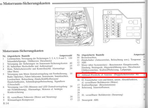

aber bei mir das Fernlicht geht. Ich habe kein Abblendlicht rechts (Beifahrerseite). Die Sicherung ist nicht verbrannt, ich habe sie nur ersetzt, weil im Manual steht, dass die Doppelscheinwerfer 30A brauchen. Die Spannung habe ich mit einem Multimeter gemessen, zwischen blau/gelb und gelb/weiß. (Die Bilder sind von andere (Fahrer) Seite)
Sicherungen
Scheinwerfer Steckgehäuse

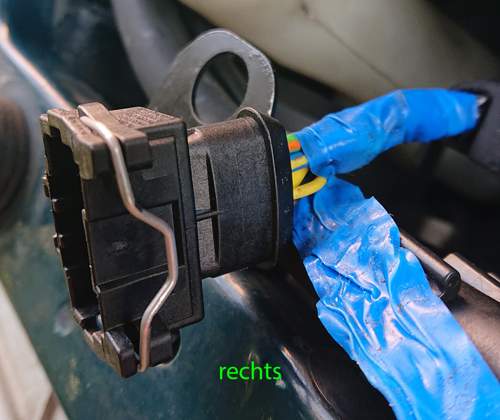

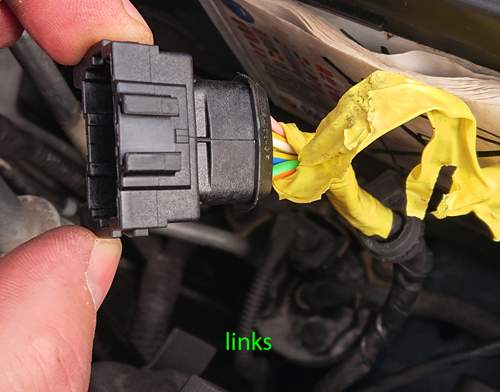

Ich bitte um Verzeihung, ich war gestern ein wenig müde und habe, deswegen ein wenig kompliziert und ein wenig falsch das Problem beschrieben. Heute habe ich nochmal geguckt und geprüft. Meine erste Beitrag kann ich leider nicht mehr korrigieren.
Also es sieht momentan so aus:
Der rechte Scheinwerfer-Anschluss (von oben nach unten):
1. grün/orange
2. blau/gelb
3. gelb/weiß vom Abblend-/Fernlicht und dünnes gelb vom Standlicht
4. schwarz vom Standlicht
Fernlicht geht, obwohl zwischen 1. und 3. keine Spannung gibt. Abblendlicht und Standlicht gehen nicht.
Der linke Scheinwerfer-Anschluss (von oben nach unten):
1. rosa vom Standlicht
2. gelb/weiß
3. blau/gelb
4. grün/orange
Fern- und Abblendlicht gehen, Standlicht nicht.

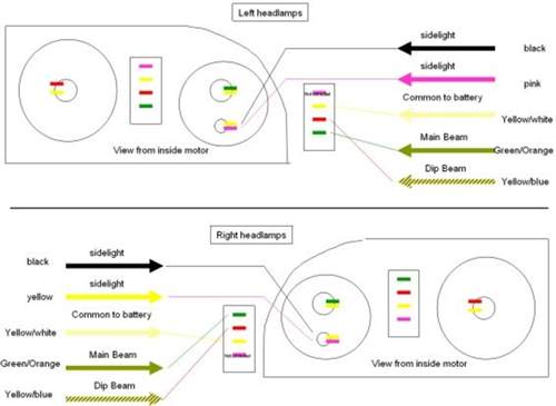

Anbei noch die Bilder von den Anschlüssen und ein Diagramm, das ich im Netz gefunden habe
Anschluss-Diagramm

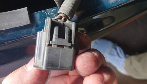

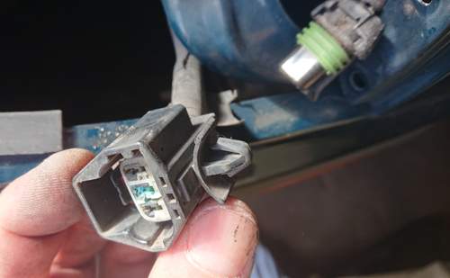

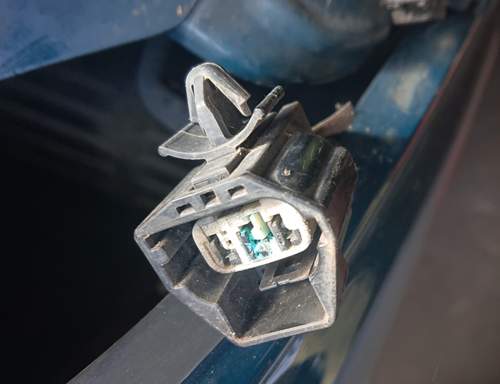

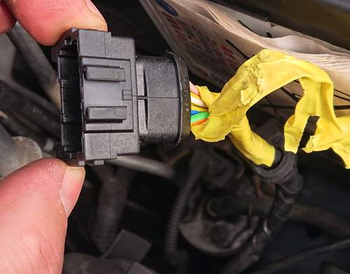

beim Scheinwerfer Austausch habe einen nicht angeschlossenen Stecker gefunden, der einfach hinten dem linken Scheinwerfer unter der Batterie hängt. Das Kabelbaum geht unter der Batterie nach hinten weiter. Anscheinend hängt er seit Jahren da.
Volvo S40 2.0T, 160PS, Schalter, BJ1998
Kann vielleicht irgendjemand sagen wofür der Stecker ist?

Hi, hab jetzt mal bei mir geschaut hab aber den 5-poligen Stecker. Hast du einmal im Scheinwerfer die Kabel verfolgt ob diese überhaupt dahin führen wo Sie hin sollen?
Ansonsten die einzelnen Stufen schalten - also Standlicht ein und dann an den Kabeln messen ob Spannung anliegt. Danach Abblend und Fernlicht.
Belegung ist wie folgt :
Standlicht rechts + : gelb
Standlicht links + Pink
Masse Standlicht : schwarz
Ablendlicht/Fernlicht gemeinsames +: gelb/weiss
Geschaltete Masse für Fernlicht : Grün/orange
Geschaltete Masse Abendlicht : blau/gelb
Damit sollte man es zumindest durchmessen können.

Nein, die + Versorgung Standlicht ist je nach Seite pink oder gelb, das Standlicht hat ein eigenes Massekabel (schwarz).
Abblend- und Fernlicht haben ein gemeinsames + welches vom gelb/weissen Kabel gespeist wird.
Dazu der Schaltplan, dann sollte es klar sein
