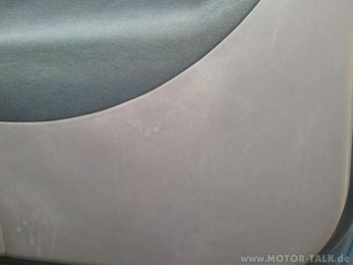

Tränen an der Türverkleidung, reiche ich nach.

Hier bei mir in der Nähe gibt es auch SB-Waschboxen. Geöffnet von Montag 0:00 bis Samstag 23:59. Hab ein Foto angehängt, was es da so an Programmen gibt.
Habe auch ein Foto von den Tränen an der Türverkleidung gemacht.
Foto0272
Foto0273
Also dagegen dass das Auto am nächten Tag wieder dreckig ist, hilft dir die Handwäsche nicht. Wenn es regnet und Staub in der Luft ist, habe ich am nächsten Tag auch Spuren auf dem Auto. Von Feldwegen ganz zu schweigen.
