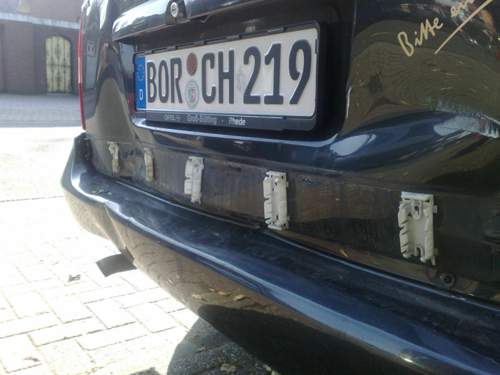

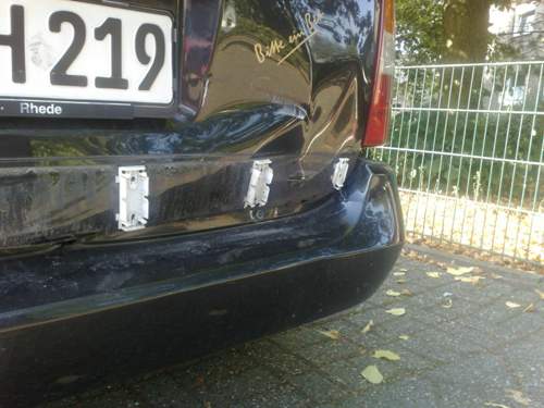

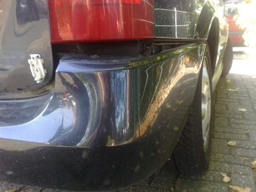

ALso ich hab am vergangenden Dienstag einen Unfall gehabt...(ich war nicht Schuld)mir ist an einer roten ampel ein Audi reingefahren...Morgen muß ich zum Gutachter...
Soll ich den Wagen fertig machen lassen?
Oder soll ich das Geld nehmen,mein Unfallwagen verkaufen und mir dann einen anderen holen...?
Hab mal ein paar Bilder dabei

Geld nehmen
und die paar wenigen Teile was beschädigt sind selber umbauen ;-)
kein großer Akt
neue Heckklappe neue Heckschürze
mehr konnte ich auf den Bildern nicht erkennen
oder ist sonst noch was beschädigt ?
Themenstarteram 31. August 2009 um 13:49
Beim kurzem Betrachten meinte der Gutachter schon das das Heckabschlußblech neu eingeschweißt werden muß nur leider geht der Kofferraum nicht auf und er konnte noch nicht sehen was mit dem Blech vom Kofferraum ist(also wo das Reserverad drin ist) und zu guter letzt steht die hintere tür links ein wenig ab...er meinte mal schauen ob das durch den austausch neuer teile wieder normal wird

Das was ich hier sehe, ist es ist ein Wirschaftlicher totalschaden!
Nim das Geld und verkaufe den Astra
Ich denke mall wenn du einen guten Gutachter hast wird er das als Wirschaftlichen Totalschaden ansehen und begutachten!
so knap 4500€ steht der bei den Händlern
und ein rest wert für dein wagen wird er so knap was von 1250€ liegen!
Das heist du krigst 3250€ von der versichrung !
Und verkauf dein wagen für 2000€ weiter und holst dir einen neuen Astra G caravan für 5250€
Für 5250€ kriegt mann schon sehr schöne Astras:-))

find ich auch, ist ein guter Vorschlag.
Zumal bei so einer Reparatur ein großes Problem ist, die Heckklappe wieder richtig dicht zu bekommen.
Großes Problem das Ding im Winter wieder aufzubekommen.
