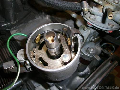

1) ich habe die Zündung mit einer Testlampe überprüft (eine Pistole ist in Kolumbien nicht zu bekommen). Soweit ich das verstanden habe, sollte die Lampe nur für einen Augenblick leuchten, wenn der Zündzeitpunkt z.B. für Zylinder 1 erreicht ist. Die Lampe leuchtet ca. 1/3 Umdrehung lang. Das habe ich jetzt angepasst, sodass die Lampe nur noch kurz aufleuchtet
2) Ventile habe ich neu eingestellt und Zündfunke liegt an

Um den Bremskraftverstärker oder den Schlauch dahin auszuschließen, abklemmen und ein Stück Schlauch mit Schraube oder Ähnlichem Stopfen auf den Stutzen stecken. Dann kann er da ja keine Nebenluft ziehen. Kontakte und Zündung hast Du so eingestellt? Nocken der Verteilerwelle so stellen, das der Kontakt öffnet (höchste Stellung) Mit 0,4 er Fühlerlehre einstellen, Schraube festziehen. Verteiler auf 1. Zylinder stellen, Prüflampe an Klemme 1 der Zündspule (grünes Kabel), und Motormasse anklemmen. Motor ein Stück zurückdrehen, in Drehrichtung drehen, bei der 1. Markierung (zzP) leuchtet die Lampe (Strom zur Zündspule wird unterbrochen) Wenn nicht, Verteiler lösen, und so hindrehen bis Lampe leuchtet, festziehen, und nochmals mit Motordrehen kontrollieren. Laß ihn mal warmlaufen, und danach mal eine Kerze rausdrehen, ob die am Isolator braun ist. Da am Vergaser/Schwimmer gestellt wurde, kann sein, daß er zu fett läuft. Dann würde die Kerze schwarz aussehen, und auch schwarz qualmen. Der Schwimmerstand soll etwas über 3/4 sein.

@tommel1960 schrieb am 27. Februar 2016 um 19:07:59 Uhr:
Habe ich gemacht. Keine Veränderung.
Habe ich genauso eingestellt und sieht meiner Meinung nach jetzt auch gut aus, auch wenn der Motor vom Gehör sich nicht richtig "rund" anhört wenn ich Gas gebe.

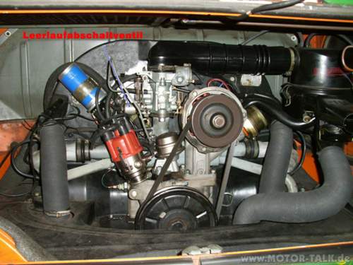

Ich bin in meiner Recherche wieder einen Schritt weiter. Ich habe jetzt simuliert den Choke zu ziehen (siehe Bild) und plötzlich läuft der Motor genau wie er laufen sollte (der brasilianische Vergaser sieht etwas anders aus als der deutsche). Der Motor startet normal und läuft wunderbar. Sobald ich den Choke wieder zurücksetze geht er aus.
Was bedeutet das jetzt? Was kann ich tun, damit er auch im Normalzustand richtig läuft?
DANKE!
Alex
Beim Ziehen des Choke wird über der normalen Drosselklappe die Choke oder Kaltstartklappe geschlossen, damit der Motor kalt weniger Luft, bzw mehr Sprit (fetteres Gemisch) bekommt. Wenn er so besser läuft, läuft er warm zu mager. Bedeutet: Nebenluft, verstopfte oder falsche Hauptdüse, Schwimmer falsch eingestellt (Nadelventil schließt schon bei halbvoller Schwimmerkammer)

vielen Dank für die Antworten! Ich habe es noch einmal untersucht, nachdem ich den Vergaser auseinandergenommen und alles gereinigt/durchgepustet hatte:
1) Motor gestartet mit Choke (Starterklappe geschlossen) -> Bremskraftverstärker ist auch wieder deutlich zu spüren
2) Sobald ich Starterklappe öffne stirbt mir der Motor weg
3) Das Zischen am Vergaser ist weiterhin hörbar, obwohl der Ansaugstutzen der Luftfilters auf dem Vergaser war
4) Ich habe die Stellschraube bei geschlossener Startklappe ganz rein- und rausgedreht -> kein hörbarer Unterschied beim Motor. Wie es bei geöffneter Klappe läuft kann ich nicht sagen, da der Motor ja ausgeht.
Deutet dies also auf ein Problem im Leerlaufsystem hin? Was kann ich noch probieren?
Wenn es hörbar zischscht, ist da eine größere Undichtigkeit im Bereich Ansaugkrümmer/Vergaser. Bei meinem Golf 1 z.B. (gleicher Vergaser) bekam ich auch den Leerlauf nicht richtig eingestellt. Da hatte Drosselklappenwelle Spiel, und hat sich durch die verschlissenen Messingbuchsen Falschluft geholt. Ich würde den Vergaser, Dichtung, Krümmer genau untersuchen. Am Vergaser gibt es noch so ein eingepreßten Blindstopfen (ca 1 cm Durchmesser), vieleicht ist der rausgefallen oder lose. Hatte ich auch schon mal bei so einem Vergasertyp gehabt.
Noch ne Frage: sauberen Sprit hast Du getankt? oder Kanisterbetankung mit verunreinigten Sprit (evtl Wasseranteile)?

Themenstarteram 28. Februar 2016 um 18:54
Ja der Sprit war sauber. Habe auch einen Filter davor und ich bin der meinung, dass der Verfasser mittlerweile ordentlich gereinigt wurde. Die Manschetten wie auf dem Bild markiert habe ich nichts, da kann er also keine Luft ziehen. Was ich nicht weiß ist, wofür das Ding auf dem Bild da ist. Das scheint keinen Durchgang nach unten in die schwimmerkammer zu haben. Hat jemand eine idee?
Themenstarteram 28. Februar 2016 um 18:58
