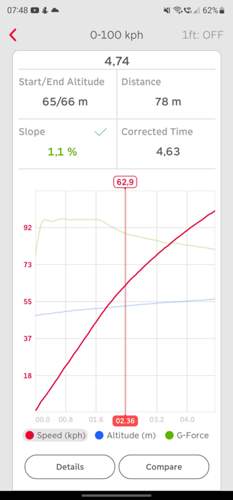

Wert gemessen mit einer Racebox, mehrfach, So kalt war es nicht und vor der Beschleunigungsfahrt war ich auch schon fast 1 Stunde unterwegs. Noch andere Entschuldigungen parat, warum das Auto nicht so ist, wie angepriesen?
Was ich mir bzgl. der Leistung aber vorstellen kann, vielleicht macht Smart es wie Audi beim Q4 und gibt die Maximalleistung nur bei sehr hohem SoC frei.
Hier der Wert vom besten Lauf. Die Racebox korrigiert Steigung und Gefälle.
Was beim Smart auffällt, bei 48 km/h bricht er ein, das sehe ich bei jeder Messung.
Vergleiche ich es mit anderen Fahrten, keines der Fahrzeuge zeigt diese Nichtlinearität.
Als Smartinteressent würde ich hier Augenmerk drauf legen, denn das Auto holt man sich vermutlich auch wegen der Performance und wer will dann schon gerne von profanen MGs oder Audi GTs versemmelt werden.
Der Abfall der G-Force ist vollkommen normal und korreliert mit der Drehmomentkurve von jedem E-Motor. Ab ca. 4000 rpm fällt das Drehmoment, die Drehzahl steigt weiter und man fährt im Bereich der konstanten Leistung.

Anbei zwei andere EVs als Beispiele, keines davon zeigt das Verhalten des Einbruchs in den Fahrwerten, wie beim Smart.
Bis jetzt hatten eigentlich allevEVs in etwa ihre Werksangabe erreicht, Allradler auch bei feuchter Fahrbahn.
Nur den Plaid konnte ich nicht ausreizen, war zu heftig.
Deshalb sind die Leistungsorgien bei e-Autos völliger Unsinn. Dass das Drehmoment bei e-Motor, der an die >10.000upm dreht, bei 4.000upm abfällt ist nicht typisch für e-Motoren.
