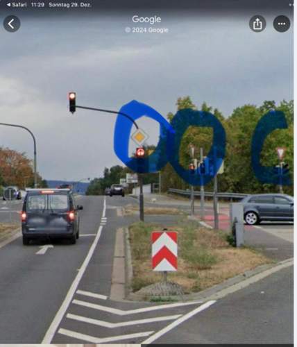

Gegeben sei die Verkehrssituation im Anhang. Ich fahre auf der linken Spur der Vorfahrtsstraße, muss aber an der Einmündung nach rechts wechseln, weil meine Spur weiter vorne zur Linksabbiegerspur wird.
Muss ein von rechts kommenes Fahrzeug meinen per Blinker angezeigten Fahrstreifenwechsel abwarten oder muss es sich nur vergewissern, dass die Spur, in die es einfahren möchte frei ist (was bei der Verkehrsführung ja quasi automatisch der Fall ist)?

Also ist man sich einig, dass der von rechts Kommende keine Vorfahrt zu achten braucht, da der Einfahrvorgang bereits abgeschlossen ist in dem Moment, wo der sich auf dem linken Fahrstreifen befindenede frühestens die Fahrbahn wechseln darf. Warum steht dann aber bei der Einfahrt ein Vorfahrt-Achten-Schild - wessen Vorfahrt muss der von rechts kommende achten? In der Praxis hat er doch dann Vorfahrt vor allen anderen. 🙂
Wenn du dir die Situation nochmal anschaust, wirst du feststellen, dass dort ein Radweg verläuft.
Den Radfahrern ist Vorfahrt zu gewähren.
Wozu dient die Ampel?
Soll damit der auffahrende Verkehr, ja nach Verkehrsdichte, so wie an machen Autobahnauffahrten, reguliert werden?
Es gibt einen Fahrradstreifen.

Nuja da ist immer noch ein Fuß/Radweg, somit wird die geschaltet, wenn die Fußgänger/Radfahrer entsprechend Grün bei den anderen Lichtzeichenanlagen haben, weil die Verkehrsinsel zu klein ist in bestimmten Situationen.
Finde das Schild Vorfahrt gewähren an dieser Stelle etwas missverständlich angebracht.
Ja, wenn die Ampelanlage ohne Funktion ist, dann bezieht es sich auf die Radfahrer (dürfte in diesem Zusammenhang jedoch idealerweise kleiner und weiter unten angebracht sein).
Da identisches großes Schild jedoch gleicherweise an der Kreuzung zum überqueren der Kreuzung sehr prominent angebracht ist und auch dort ein Radweg mit Ampelanlage verläuft, worauf bezieht es sich dann vorrangig?
Hier wohl auf die Vorfahrtsstraße?!
Oder habe ich einen Denkfehler?
Der Zubringer hat aber keine Ampel und somit muss der PKW auf dem Zubringer eben
Vorfahrt achten, wenn ein Radfahrer durch die vorhergehenden Ampeln fahren darf.

Der Zubringer hat eine Ampel, dauert 30s das bei Maps per
Streetview zu sehen
https://maps.app.goo.gl/Pu24VRdhJGJCYN4m6?g_st=ac
So eine Ampel gibt es bei uns hier auch. Die war aber noch nie an. Sie soll nur bei großem Verkehrsaufkommen der Verkehr steuern.

Ich würde sagen, das ist eine Fußgängerampel, die nur auf Anforderung reagiert.
Eine Fussgängerampel mit nur zwei Ampelphasen?
Letztlich wird es aber der TE wissen, wann die Ampel aktiv ist.

Ok, das ist wahrscheinlich die sinnvollste Erklärung. Selbst dann stellt sich aber die Frage, welchen Sinn es macht den auf der linken Sour befindlichen nochmal darauf aufmerksam zu machen, dass er sich auf einer Vorfahrtstraße befindet. Wahrscheinlich bedingt das eine Schild einfach das andere.

Das ist aber keine Vollampel mit Rot, Gelb, Grün, sondern nur eine mit Rot und Gelb. Wenn die Ampel also aus ist, gilt die Vorfahrtsregelung der Schilder.
Abgesehen davon, sind in der Regel auch bei Vollampeln vorfahrtsregelnde Schilder vorhanden, die dann gelten, wenn die Ampelanlage ausgefallen oder abgeschaltet ist und kein Polizist die Verkehrsregelung übernimmt.

Das sind dann Ampeln die normalerweise aus sind und nur bei Anforderung erst gelb, dann rot zeigen. Grün haben und brauchen solche Ampeln ja nicht.

Ich sprach von der Ampel die @ Dominik1992 direkt über deinem Beitrag verlinkt hat.
Hier sind die Bedienelemente zum anfordern und die Einheiten mit den Leuchtmitteln für die Fußgänger zu erkennen.
Zwei Phasen scheinen hier zu reichen.
In Streetview sieht man, das die Lichtzeichenanlage für den Zubringer am Mast die
Aktivierungstaster hat und bei den anderen nicht.
Die Kreuzung wird für den querenden Verkehr aktiv geregelt, aber nicht für den
Zubringer, der nur auf Anforderung.
Ist die Lichtzeichenanlage für den Zubringer aus gilt das Vorfahrtachten Schild für
den dortigen PKW wenn ein Radfahrender den Zubringer queren will.
Tom
So sehe ich das auch.
Wäre noch interessant zu erfahren, ob beide Ampelleuchten rot leuchten.
