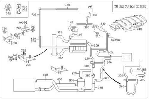

Liebes Forum,
Ich bin seit ein paar Monaten Besitzer eines w463 270cdi BJ. 2002 mit rd. 200tkm.
Allmählich möcht ich diversen Problemen auf den Grund gehen. Eines davon betrifft die Standheizung Webasto Thermotop z/c-d (ab Werk):
- Standheizung läuft an (Gebläsegeräusch und Pumpengeräusch) und stellt nach 3 min wieder ab.
- Abgase kalt, somit keine Verbrennung
- Kraftstoffzuleitung an der STH abgezogen. Es kommt kein Sprit und man hört auch kein Tackern der Dosierpume.
Nun war ich mir nicht sicher, ob die Störverriegelung hier ein Ansteuern der Pumpe verhindert. Ich hab daraufhin die Vorgehensweise mit Sicherung ziehen etc. probiert, allerdings ohne Erfolg.
Daraufhin hab ich gestern versucht die Pumpe per Fremdstrom über Pin6 des 6pol Stecker anzusteuern.
Ohne Erfolg.
Nun zu meiner eigentlichen Frage:
Wo zur Hölle befindet sich diese Kraftstoff-Dosierpumpe. Es ist mir nicht möglich die Zuleitung von der STH zurück zu verfolgen.
Bin für jede Hilfe sehr dankbar.

Ich habe gerade dieses schöne Schema auf https://mb-teilekatalog.info/ gefunden.
Vielleicht hilfts ja mal jemanden...

Hallo Balmer,
Mein Problem ist ja, dass nach dem Entlüften der STH, die STH 2-3 mal funktioniert, bis dann wieder so viel Luft im Schlauchsystem der STH vorhanden ist, sodass die UWP nicht mehr fördern kann.
STH geht anschließend wieder in den Not-Aus.
Jetzt habe ich gestern die gesamte Schlauchgruppe ausgebaut (sehr mühsam – Schläuche unbedingt vorwärmen). Das Thermostat steckt wohl nahe der Kurzschluss-Position. Schätze 85% Kurzschluss und 15% gehen über den großen Kreis.
Ich vermute, dass dadurch jenes Kühlmittel, dass über den Kurzschluss ständig im Kreis gefördert wird, schlussendlich so heiß wird, dass es in der STH zu Blasensieden kommt. Und irgendwann geht dann nichts mehr, weil zu viel Luft vorhanden ist.
Soviel zu meiner Theorie 🙂
Nun zu meiner eigentlich Frage an Balmer:
Hast du den Pfad mit dem Rückschlagventil noch weiter verwendet, oder läuft bei dir nun alles in Serie (Motor-STH-Heizung)?
Danke und LG

Hi, ich darf euch nochmal berichten:
Ich hab nun den Thermostaten rausgeschmissen und durch zwei Rohrstücke ersetzt. Den Pfad über das Rückschlagventil habe ich weiter am Leben gelassen, da ansonsten ein recht großer Kuhmittelstrom durch die Standheizung läuft, was mir nicht ganz so zugesagt hätte.
Danach wieder alles befüllt. Motor mit offenem AGB warmlaufen lassen, um alles ordentlich zu entlüften.
STH aktiviert und funktionierte.
Danach alles abkühlen lassen. Erneuter Startversuch der STH. Wieder seltsame Geräusche aus dem Bereich der UWP der STH. Also wieder Luft drinnen. STH stellte nach kurzer Zeit ab...
Nach einem kurzen Weinkrampf hab ich mich nochmal mit dem Thema Füllstand im AGB beschäftigt. Und dabei festegestellt, dass die Entlüftung vom Thermostatgehäuse der Wasserpumpe vollständig mit Luft befüllt ist. Das bedeutet, wenn ich in den AGB hinein geblasen hatte, um die STH mit mehr Wasser zu versorgen, hab ich gleichzeitig auch Luft über das Thermostatgehäuse eingebracht. Womöglich war das auch ein Grund, warum ich ständig Luft in der STH hatte (die definitv eine Sammelstelle für Luft darstellt).
Nun hab ich gestern den AGB ordentlich befüllt, nochmal alles warmlaufen lassen, Drehzahl gegeben, STH aktiviert. Keine Strömungsgeräusche (Luft) aus dem Bereich der UWP.
Heute morgen STH aus dem klaten Zustand heraus getestet. Funktioniert.
DANKE, darf so bleiben 🙂
